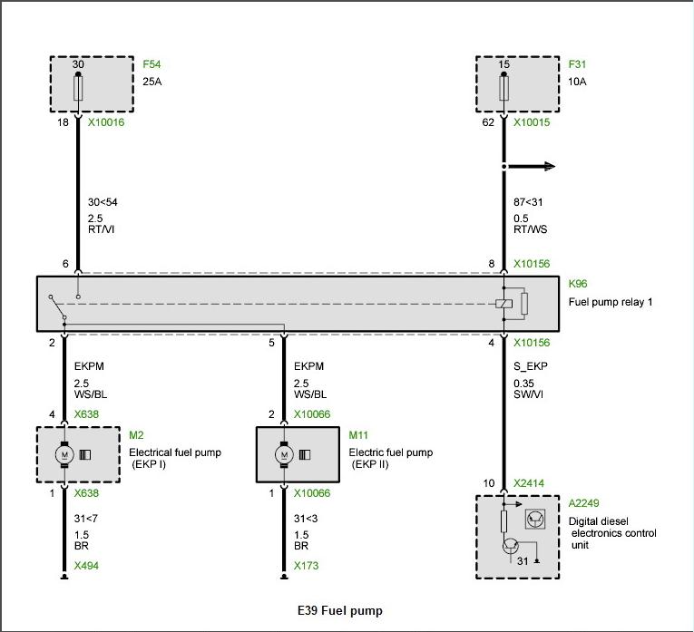

ai verificat traseul ECU releu Pompa + sigurante

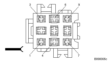

verifica daca la pinul 4 din poza post-2935-1198362584_thumb.jpg vine tensiune
