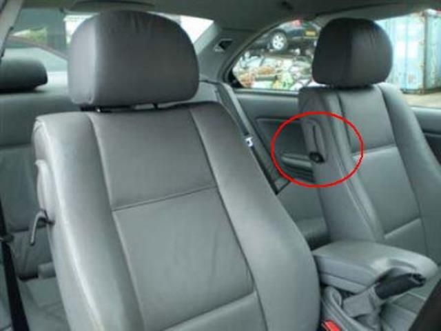

salutare.as vrea sa va intreb cu ce difera un interior de m3 e46 anglia fata de cel de europa? as vrea in viitorul apropiat sa fac o schimbare si sunt curios daca merita sau nu?(intreb asta deoarece am gasit un interior de anglia) nu stiu ce sa fac,sa ma arunc sau sa mai astept.multumesc,o seara placuta si sper ca am postat unde trebuia!va salut
La orice e46 coupe o sa difere doar un singur lucru din cate stiu: scaunul de la pasager nu o sa mai aiba acea "maneta" sa poti strange scaunul de pe locul soferului. Nu mi se pare un dezavantaj prea mare, eu il folosesc destul de rar.
http://i183.photobucket.com/albums/x251/automotive-cc/BMW/E46/Trim%20Internal/SeatTiltHandleSmallCoupe_CompactNSInner8099119NEW6.jpg~original
mersi.am auzit ca difera reglajul lombar in caz de are,adica o sa fie la pasager nu la sofer ...si voiam sa aflu mai multe !mersi oricum
