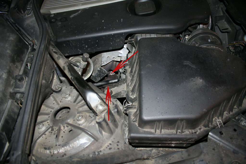

Ia auzi poveste cu turbina mica la 535d...
Am mers la "Trado Motors" in Iasi, solicitand schimbul fluidelor si filtrelor. De o bucata de vreme a aparut un fluierat ceva de pe la motor, atunci cand accelerez, simtindu-se mai clar la plecarea de pe loc (initial am crezut ca scapa presiune prin vreun furtun de la intercooler sau ceva). Deci le-am spus celor de la service sa se uite si sa-mi spuna de la ce poate fi. Acestia au spus ca turbina mica e "lată", ca nu mai are mult, ca o strică și pe cea mare și că, ce noroc pe mine, ei au una pe stoc la 3.100 lei.
Am mers apoi la un mecanic mai de incredea al meu și l-am rugat să se uite la mașină. Problema a fost localizată foarte repede, toat chestia fiind o garnitura de la galeria de evacuare, care e puțin ciupită și sufla foarte puțin, dar destul cât să scoata acel zgomot.
Dizlpower, poti detalia, te rog, in legatura cu acea garnitura ciupita, ma intereseaza locul in care se afla. Se pare ca am aceeasi problema cu suieratul asta, si, tot asa, nimeni nu i-a dat de cap. Multumesc.
  • Author
O sa-i fac si o poza, daca apuc, astazi, daca nu, maine....oricum, ridici capota și te uiți ĂŽn partea stângă, mi-a innegrit și o cunducta care e de la retur, dacă nu mă ĂŽnșel...o să trebuiască să demontez, doar că am ceva emoții, odata ce mă apuc de desfăcut pe acolo....

ihearto, e posibil să fie crapată vreo conducta metalica sau o imbinare ceva de pe la intercooler....am mai avut problema asta la un Volvo, tot se crapa un furtun și sufla...doar că atunci sesizam și o pierdere de putere, pe cand acum trage la fel și scapa pe la evacuare și nu pe la admisie...

Multumesc frumos, m-ai ajuta foarte mult, pentru ca masina oricum este acum in service si-i desfacuta pe la motor.

  • Author
Poza cu locul pe unde scapa aer pe la garnitura de la galeria de evacuare....
1. Sageata de sus in os indica locul garniturii;
2. Sageata celalta arata conducta innegrita.
