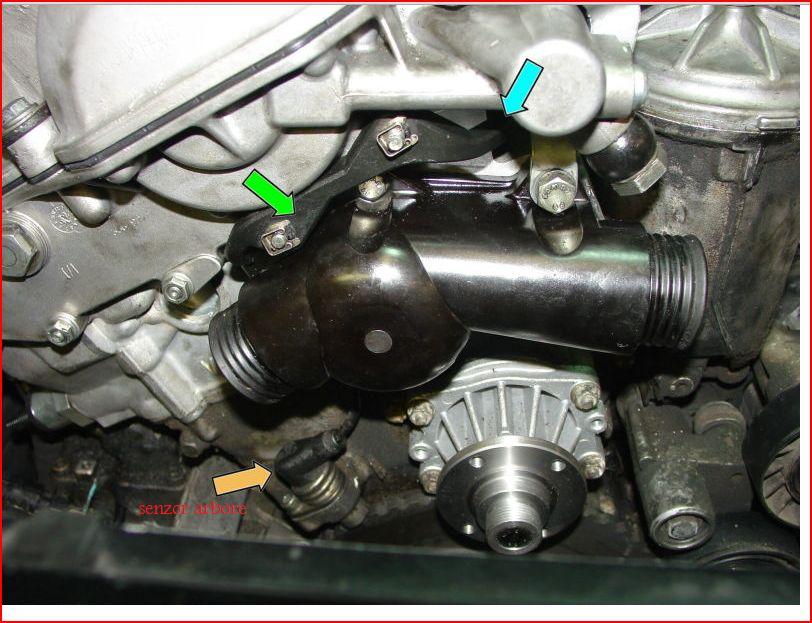

Schimba senzorul, cel de la axa cu came se putea schimba usor (vezi linkul de mai jos), arborele cotit e mai jos, dar cred ca cineva cu maini mici va reusi sa il schimbe. Atentie ca mie la service mi-au spus ca trebuie sa dea toata partea din fata jos ca sa il schimbe, cand de fapt trebuia jos doar elicea radiatorului (vezi link).

salut!! de curand am avut acceasi problema cu senzorul de turatii (arbore cotit) si la fel am umblat si eu sa caut unul cum la magazine unul bun este undeva la 300 roni am cuatat pe la dezmembrari si nu am gasit decat la un tip cu care urma sa ma intalnesc a doua zi.Asa ca pana una alta am zis sa desfac senzorul vechi si sa ai fac autopsie dar spre surprinderea mea in momentul cand am tras de acel manson grofat de la mufa senzorului am vazut ca cele trei fire ce ieseau din senzor faceau atingere intre ele pentru ca nu mai aveau izolatia respectiva si atunci m-am gandit sa l-e izolez si sa-l probez si surpriza senzorul merge perfect si am scapat si de cheltuiala (deocamdata) asa ca daca te ajuta poti sa incerci si tu...eu am motor m52 vanos 150 cp din 1996 success.
