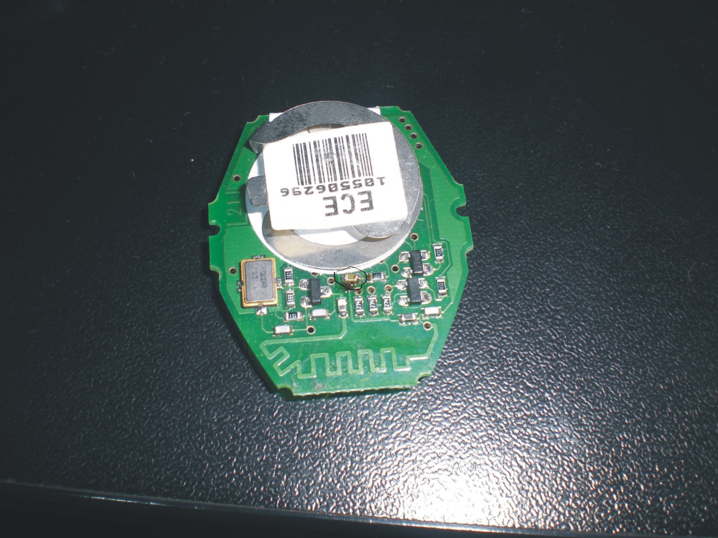

va salut!am si eu o problema cu cheia(e39,520d,2001.nu functiona nimic adica nu pornea motorul si nici nu mergea telecomanda,am desfacut-o si am vazut ca o piesa foarte mica era dezlipita si lipita pe un abtibild cu un cod de bare(abtibildu fusese lipit pe piese si in timp probabil sa ridicat in sus cu tot cu piesa aceea.va rog daca stiti un electronist care sa se priceapa la astfel de piese(minuscule)pentru ca ma dat-o cuiva si cred ca nu a facut treaba buna.va multumesc!piesa este cea incercuita din poza..si acumulatorul l-am dat acum jos,deci nu e problema de baterie..
