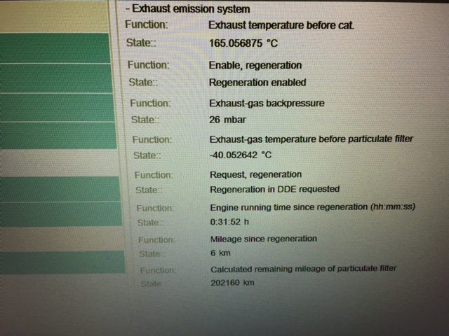

Salutare!
Ca sa nu mai fac alt topic, il reinviu pe acesta cu o problema la filtrul de particule cred.Treaba sta in felul urmator, de cand am luat masina imi arata ca filtrul de particule mai duce 220.000 km (are 189.000 acum in bord reali), de acum un an a scazut la 199.000 (atat imi zice ca mai duce). Am pus ista-d pe ea seara trecuta, avea vreo 9 erori printre care si pe filtrul de particule, de fiecare data cand pun testerul la 1-2 saptamani sau mai mult gasesc eroare pe filtrul de particule, daca nu ma insel acum erau 2 erori, iar la una din ele scria ca in descriere "backpresure too high, colmatated filter"ceva de genu, le-am sters ca de fiecare data pe toate, nu a mai ramas nimic, imi arata ca regenerare si-a facut cu 300 km in urma, bun deci regenerari isi face, ca sa fiu impacat i-am mai facut eu o regenerare din Ista-D (a durat mai mult decat de obicei pana a finalizato), dupa regenerare de la 202.000 cum arata in poza a scazut la 199.000.
Presiunea de mbar la relanti este intre 27-31, pe loc pe la 4000-4500 rotatii e pe la 70 mbar, iar pe la 3000 rpm este la 50 mbar daca nu ma insel (numai tin minte cum trebuie sa fie exact,ma refer daca sunt ok valorile).
Masina trage bine ca de cand am luato, resoftarea se comporta ok, insa motivul pentru care postez aici este senzorul "exhaust gas temperature before particulate filter -40 G", care este asa de cand am luat masina, nu-mi apare vreo eroare pe el insa 2 baieti cu testerele mi-au zis ca ala trebuie schimbat, am vazut ca este o problema ciudata la E60 cu acest senzor care arata -40G (adica am vazut pe forumuri ca arata la fel -40G dupa inlocuire).
Acesta este senzorul cu -40G??:
-13627806254
My link (poza cu senzorul)
Avand in vedere ca filtrul se regenereaza, fum nu scoate, esapamentul este curat "pana la cot', masina trage cum trebuie, ce sa fie de tot apar erorile astea la DPF ??(de obicei apare doar una, acum m-am mirat cand am vazut 2 pe DDE, pe DPF )
Mi-e ciuda ca nu am facut poza pana acum sa va arat ce tot apare la DPF, dar in urmtoarele 1-2 saptamani am un drum la Timisoara si sigur o sa apara iarasi (zic eu) si atunci fac poza.
Edited by WIN60
Contrapresiunea la relanti este destul de mare ceea ce rezulta o colmatare a filtrului de particule, la seria 3 de exemplu dupa regenerare contrapresiunea imi scadea la 6,9 dar cum ajungea inapoi si asta repede la 20 se regenera in apx 150 de km sau 200 pe oras.L-am trimis la odorhei si l-au curatat, l-am primit inapoi ca nou acum contrapresiunea este de 0.9. Eu nu primeam eroare deloc pe el.
Schimba senzorul de temperatura de pe filtru, gasesti si second, nou parca era in jur de 200 de lei, nu e normal sa apara -40, dupa schimb resetezi sau deconectezi borna vreo 10 minute si vezi pe urma, am observat ca deconectarea la bmw a bateriei cate 5 10 minute la unele module ce functioneaza, dar dau eroare face minuni.
deageaba schimbi senzorul de contrapresiune, tot -40 o sa ai! trebuie dat jos si curatat, si eu am avut contrapresiune la relantiv de aprox 30mbar, dupa ce s-a regenerat a ajuns sub 10, dupa ce iti apare eroare de contrapresiune deja e tarziu, nu se mai poate regenera!!
PS: 100% tie ti a fost resetat intervalul de servis la dpf deja odata mai mult ca sigur din cauza asta iti arata ca mai poti merge 200.000 si defapt el e infundat..
Edited by darius_x
senzorul de contrapresiune nu are treaba cu senzorul de temperatura, -40 de grade arata senzorul de temperatura , Darius cred ca ai inteles gresit legatura intre cele doua.
