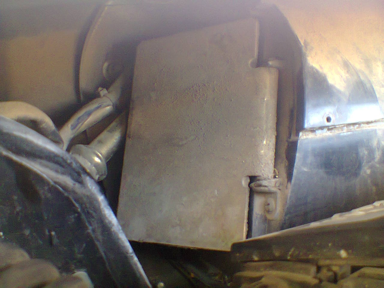

salut am si eu un bmw din 1995 cu aer montat asa am luato. si nu are filtru acolo unde ziki u la stergatoare.are 2 clapete. ai mai intalnit asa ceva ????astept raspuns\post-63807-0-52408500-1380995716_thumb.jpg
am am pus o poza o clapeta din partea stanga...
