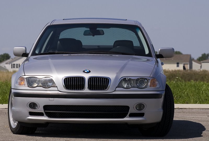

Da, ala de la pasager il am, ala de la sofer nu, dar l-am scos si pe ala de la pasager, din cate am inteles are legatura cu racirea franelor, varianta vara/iarna. Iarna le pui sa nu inghete franele, vara le scoti pt o racire mai buna a discurilor. Daca te uiti atent, o sa vezi ca admisia aerului in acel loc se duce spre frane. Edited by traian'80

Stiu ca sunt pentru racirea franelor, insa nu imi place cum arata fara ele. In schimb, mai sunt niste capacele, care le pui cred ca vara, care sunt de fapt o rama. Deci ca si astea, dar in mijloc au gaura, tocmai pt racire. Cred ca ii iau de alea pentru la vara.

Uite despre ce ziceam eu:
Dragute. Sa-mi zici si mie de unde pot sa imi iau daca gasesti.
