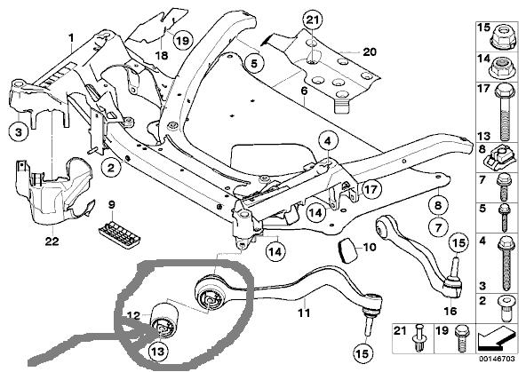

pyky din acelasi motiv am schimbat si eu caseta de directie... aveam un troncanit foarte urat pe fata la gropi, si am fost la diferita service-uri ... toti doamne aia e sigur... bun domne comndale in pereche si schimbale asa am facut pana am schimbat amortizoare, flanse, brate, bucsi, tampoane motor , caseta de directie si pana la urma am gasit vina, era bratul superior dinspre fata avea joc un bucsa foarte mic la verificare cu levierul nu avea joc vizibil , a tras mai tare de levier un pic si se auzea un scartait foarte fin din bucsa, a doua a zi a venit si bratul ala si hop minunea de acolo era bataie dupa ce am bagat pe vremea aia aproape 1900 euro in ea , deci cauta un service ca mai mult ca sigur bucsa sau brat este , vezi bieletele antiruliu si acelea fac foarte urat , la acelea cel mai simplu le dai jos si mergi un pic fara ele prin gropi si vezi dc. mai face....
casetele de directie 99% nu cred ca se portrivesc de la e39 la e60, dar nu te mai arunca cum ma-m aruncat si eu.... gaseste un service ok si cel mai mic jok care il gasesti schimbal.
