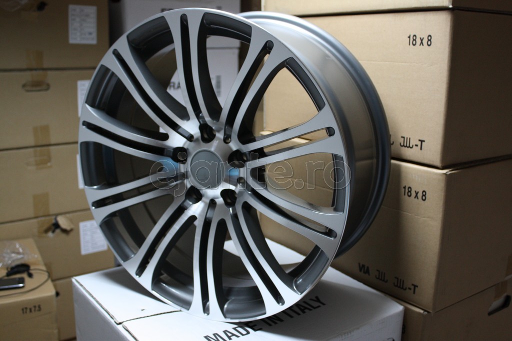

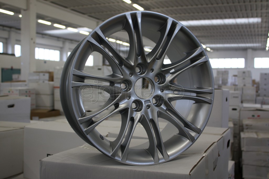

Pozele 2 si 3 i-mi plac mie...dar aici e vorba de gusturi...doar tu poti sa decizi <_<
P.S. ce pret are o janta din poza 2?
in jur de 120-130 euro pe 16" , mai ofera discount daca esti intradevar interesat..
Pozele 2 si 3 i-mi plac mie...dar aici e vorba de gusturi...doar tu poti sa decizi :)
Modelul 2 definitiv....unde si cat? Exista si 17"?
Desigur......astea au fost singurele pe 16" , pe 17" sunt modele si mai frumoase.......vezi foto pt provenienta.

Da erau si alea , dar asa in poza fara a fi pe masina nu pareau frumoase....oricum nu erau pe 16" doar de la 18" in sus.....si intradevar e modelul M3 din 2009...
Stau in cumpana intre poza 2 si 3....
