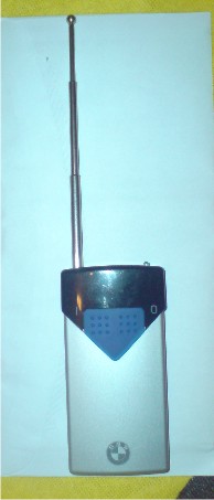

pt. ce este ?
Featured Replies
nu stiu sigur unde sa postez insa tinand cont ca vine de la un e39...
Deci pana la urma la ce foloseste? e prima oara cand vad asa ceva, am primit-o cand am cumparat masina(530D)
Pai tu de unde o ai? Nu ai luat-o cu masina?
Am vazut asa ceva si chiar cum zicea tau, faci orice cu ea...la versiunile mai noi, cand ai probleme te anunta la 300 m.
Dar posibil sa o fi uitat-o fostul proprietar in masina
Edited by DanS
  • Author
pai nu-i merg bateriile... azi am aflat de existenta ei si eram oarecum curios!
multumesc pentru lamurire:P
pune si tu altele noi....si eu cred ca de la webasto dar nu poti fi sigur
  • Author
e primul lucru pe care il fac maine!
mi se par cam multe functii pentru 2 butoane <_< chiar sunt curios ce face!
  • Author
stai mai departe ..poate face buuuuum :)
eu ma gandeam mai degraba ca se transforma in M5 si tu... <_<
pai cu asta poti porni masina, deschide geamurile, usile. nu ai incercat-o?
vezi ca mai sunt 10 topicuri despre telecomanda asta! bafta
Asta e de webasto.
Antena retractabila, un singur buton...
Daca am retinut bine din filmele americane.... Sa nu o folosesti decat atunci cand esti suficient de departe de masina sa nu te afecteze suflul si unda de soc <_<
  • Author
Daca am retinut bine din filmele americane.... Sa nu o folosesti decat atunci cand esti suficient de departe de masina sa nu te afecteze suflul si unda de soc :)
are doua butoane <_< deci...
Cum pot sa imi dau seama daca o masina a avut din fabrica optiunea asta? Daca stau bine si ma gandesc mi-ar fi tare utila o jucarie de asta. Se poate cumpara si ulterior? Masina mea este full(doar masaj in scaune nu am). Oare cei de la AB pot sa comande asa ceva?
este telecomanda de la webasto. Cu ea poti porni incalzirea (sau racirea dupa caz - vreme) de la distanta.
Mai mult ca sigur ca ai webasto = sistem de incalzire auxiliar.
Daca tot nu esti sigur deschide capota si in partea stanga langa oala de la amortizor o sa ai un abtipild lipit pe care scrie Webasto si date tehnice.
<_<
PS: Daca nu iti trebuie ti-o cumpar eu :)
Edited by icsulescu
Confirm si eu ca e de la webasto (incalzirea stationara).
Da, oameni buni, asta e un lucru cert. Estetelecomanda de la incalzirea/ventilatia auxiliara.
Stie cineva in ce conditii se poate instala o astfel de telecomanda pe o masina?Eventual un pret estimativ?
pai trebuie sa ai tot sistemul auxiliar, degeaba iti iei telecomanda.
Cum sa instalezi telecomanda....?!
Trebuie sa ai webasto. Verifica si vezi daca ai ca e foarte simplu (oricum ai zis ca e aproape full si e 530d...asa ca 99,99% ai webasto)
Apoi daca ai webasto si vrei telecomanda te duci la AB si cumperi. E vreo 180 de euro cred.
In cazul in care nu ai webasto nu vad ce ai putea face cu telecomanda...
  • Author
Da este de la webasto! Am testat azi dimineata si e chiar interesanta treaba:)
Mr. X imi pare rau dar nu o vand, e tocmai buna dimineata! <_<
Edited by morph3us_
Acum am fost la masina si m-am uitat. Pe aripa, sub capota scrie webasto, 12v, 45W. Si ceva 5kw puterea de incalzire(asa am dedus eu din ce scrie in germana).
Foarte fericit m-am urcat in masina, si surpriza: am numai "aux ventilation". Optiunea "aux heating" nu exista in meniu. Sunt 2 timere acolo. Daca le setez porneste, la ora respectiva porneste ventilatia, si evident baga aer rece de afara, fara sa porneasca si incalzitorul de sub scaunul soferului...
Prin urmare banuiesc ca telecomanda asta mi-ar fi utila doar vara ca sa racoresc interiorul masinii. Nu am incercat, dar banuiesc ca daca din climatronic este activ aerul conditionat, atunci pe ventilatie aux poate sa raceasca destul de eficient interiorul pe timp de vara.
Sunt convins ca e buna :) Merci oricum! :bashwall:
denti marius sa stii ca nu incepe sa bage aer cald imediat cum porneste.
... banuiesc ca daca din climatronic este activ aerul conditionat, atunci pe ventilatie aux poate sa raceasca destul de eficient interiorul pe timp de vara.
...si daca e data pe incalzire?
Trebuie sa bage caldura...imposibil.
Mai incearca...
Pai i-am dat drumul si am stat vreo 2-3 minute si baga aer tot rece. Si in plus, nu se auzea cum merge incalzitorul auxiliar.
Pe timp rece, daca merg putin, cand opresc motorul, cateva secunde se aude incalzitorul asta sub masina in stanga-fata cum merge.
ori cand am programat si a pornit singur ventilatia, nu a pornit si incalzitorul asta. Am sa mai incerc si revin cu informatii.<_<
nu baga aer cald decat daca are auxiliary heating
Asa ma gandeam si eu. Din moment ce nu apare "aux heating" nu prea are cum sa bage aer cald. Si eu care nici nu m-am gandit canu am asa ceva pe masina.<_<
