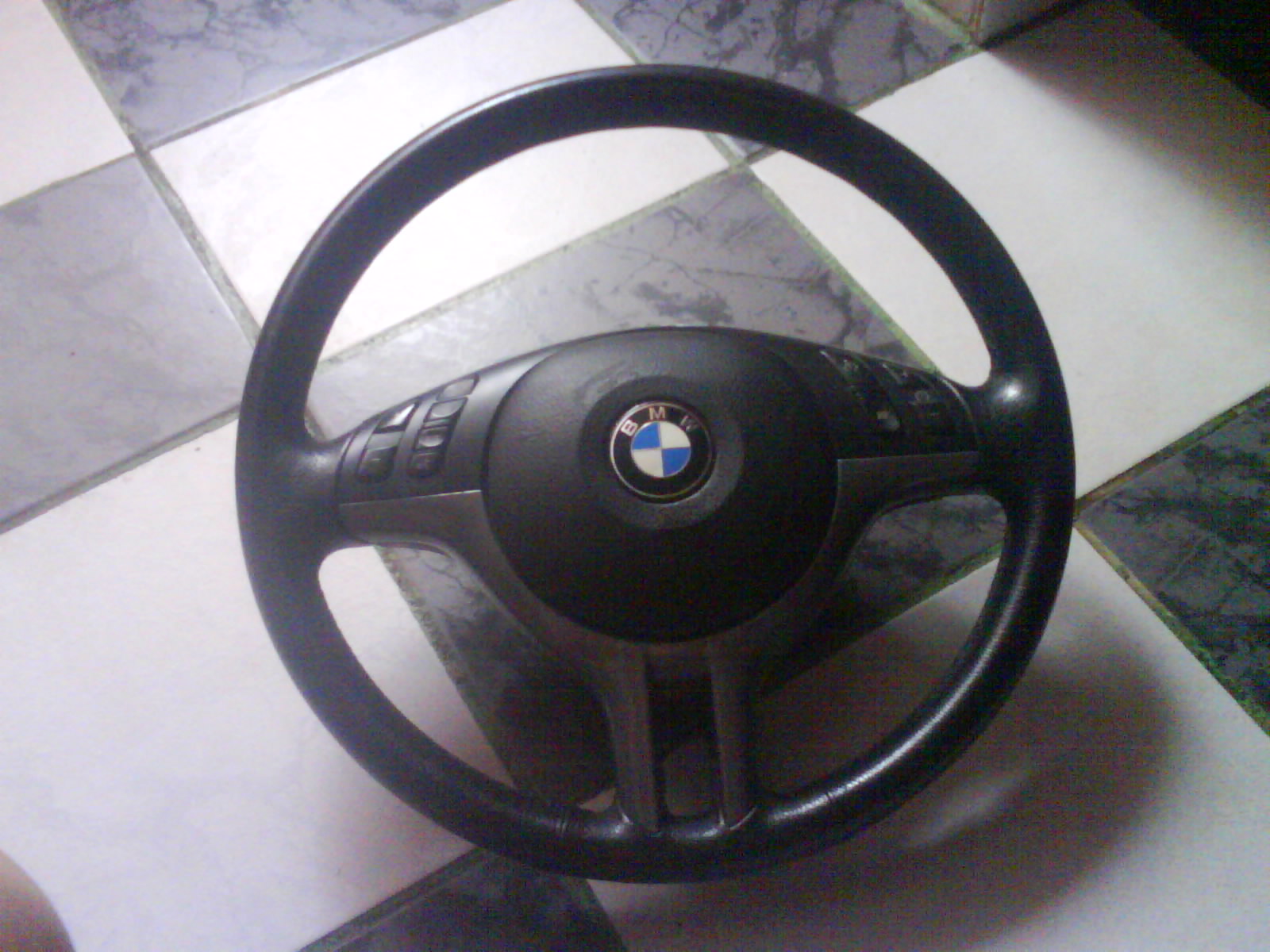

nu trebuie sa dai bani pe cablu..tai 3 fire, pui 4 pini si aia e..
3 spite cu el triunghi... si cam cat m-ar costa totul... ai idee?
merg luate sh?
pai ai de luat airbag TOT triunghiular cu comenzi, sistemul descris mai sus (cel din poza).. merg si SH, fara probleme.

Am o mare nelamurire....am un bmw 320D e46 din 99, cu modelul de volan in 3 spite fara comenzi ,doresc cel de facelift in 3 spite cu comenzi ...cum procedez? mufele sunt acolo sau trebuie trase mufe de la 0? va rog info.Mersi
nu o sa mearga mufele la air-bag tu ai single stage iar cel rotund e dual stage
acei pini de unde se pot comanda sau ce mai este nevoie pentru retrofit..cod ceva
ma intereseaza si pentru un buton deschidere portbagaj din interior, o mufa buton deschidere geam electric..ms
Mi-am montat si eu astazi volanul cu comenzi.Cablul l-am facut eu ca nu este mare lucru.Am luat o mufa de la dezmembrari chiar cea de sub volan si am luat 4 pini de acolo.Treaba este destul de simpla dar trebuie sa te pricepi un pic.Pentru cei din Pitesti pot sa ajut eu cu montarea. :thumbsup:

salutare...am si eu un bmw 318i e46 din 1999 cu volan in 4 spite fara comenzi.m-ar interesa daca pot pune unul cu 3 spite cu comenzi pe el si daca merge pilotul automat...si,se potriveste airbagul de pe volanu meu pe volanul cu 3 spite???...si poate ma ajuta cineva si cu volanu si cu montatul...astept un raspuns
te ajut eu cu placere, daca faci rost de urmatoarele:
- corp acceleratie cu prindere dubla pt cablu adiacent acceleratie
- cablu acceleratie cruise control
- actuator (+mufa aferenta)
- switch ambreiaj (+mufa aferenta)
- modul comanda (+mufa aferenta)
- volan MFL/GRA cu comenzi si airbag (in 3 sau 4 spite)
vineri am un astfel de montaj, asa ca daca esti curios o sa iti fac niste poze la piesele necesare...
