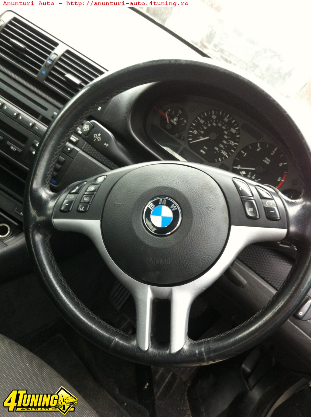

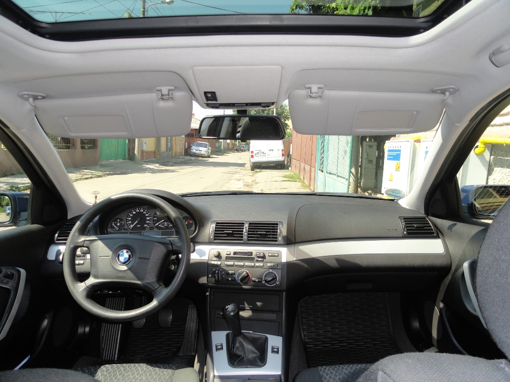

Cam asta este masina, cu mentiunea ca acum este CD OEM instalat.
am vazut-o pe topicul cu retrofitul cu proiectoare Morimoto
am inteles ca tu poti confectiona cablul acesta
explicane cum sau ce faci
mai nou le comand/aduc din Bulgaria - 12 euro/set
da, suna-ma te rog sa stabilim cand si unde ( 0 7 8 5 3 4 6 6 9 0)
