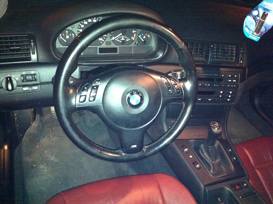

New look :
multumesc X X L... Este altceva :frantics: ...Poate ma ajuti si cu montarea navigatiei :drinks:
New look :
