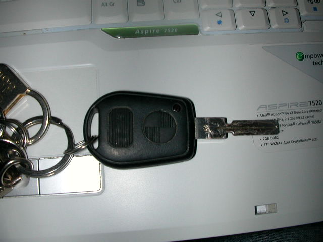

ASTA E CHEIA MEA FRATZILOR SHI MAI AM INK UNA ASA....ARE UN LED MIK ROSHU CARE TIKAIE CAND APAS BUTOANELE...SHI MAI ARE INK UN OCHI ALB LANGA PARTEA CU METAL PROBABIL PRIN ALA TRANSMITE UNDELE...
am vazut ciumpanzeu ce mi ai lasat pe pagina...dar cred ca e cheie de seria 3....adic prietenul meu are asa ceva...acum o sa ma uit sub bancheta din spate sa vad daca am sistemul de alarma instalat...desi ar trebui sa fie pt ca mashina e full option

Poti pune poze cu cheia demontata?

@Ciumpanezu, pardon Ciupanezu: mi-a fost lene sa fac poza la cheie, sa o dau jos pe calc si s-o urc aici dar crede-ma pe cuvant ca am cheie briceag. Pun 3 poze din manualul de utilizare, unde apar si info despre initializare. Eu am cheia mare briceag pe care n-o folosesc pt ca e incomoda plus o cheie cauciucata care are stema BMW, pe care daca apesi se aprinde acel led de la baza cheii (probabil pt a vedea yala) si cheia pt duplicate. A 2a cheie nu are telecomanda, deschid masina din yala.
