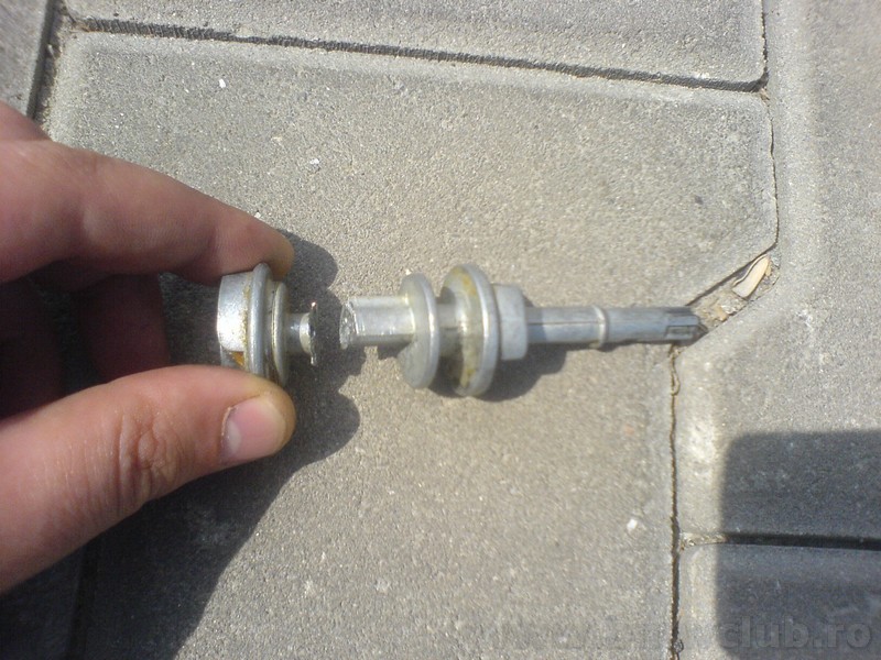

Pana la urma am reusit sa-mi transfer butucul de pe manerul vechi pe cel nou !
Operatia a fost simpla. O sa pun si ceva poze.
Am reszolvat-o pana la urma cu greu.. am avut tija rupa din contact,tija care atinge bolcantul si face schimbul treptelor contactului,(am gasit partea mecanica la dezmemrari)mi-a explicat mesteru' ca din cauza atingerii frecvente sau a fortarii volanului pt al debloca acea piesa cedeaza..
Pentru demontat/montat si reparat am dat 1,7milioane iar pe mecanism 1mil ..o sa atasez niste poze.
