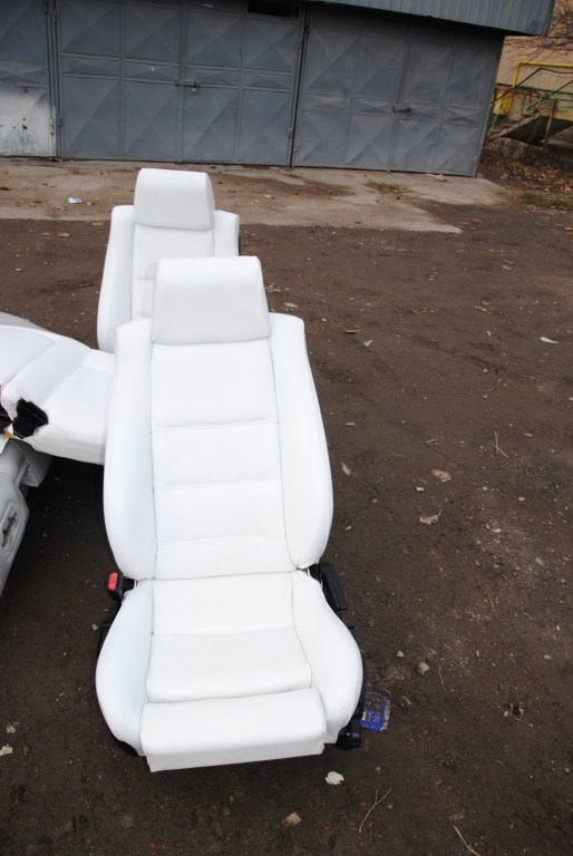

Din pacate Sly si-a facut masina totala, si am cumparat interiorul lui reconditionat din piele alba, exacat cum imi doream eu.
E intr-o stare foarte buna, am pus cateva poze de la operatiunea de montare.

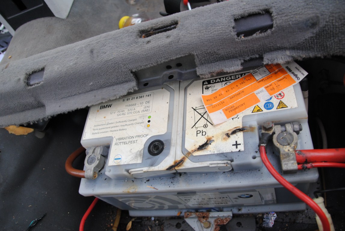

E prima data cand salt bancheta spate de cand am masina si am descoperit cu stupoare ca am baterie originala BMW.
Am avut noroc de masina ingrijita, asta ar explica de merge si VANOS-ul ...
A trebuit sa plec rapid si nu am pozat interiorul complet,
Este o mica diferenta de nuanta intre plastice si ele, dar se rezolva usor asta cu un spray...
O sa imi fac timp maine sa pozez interiorul complet, montat.
oricum , trebuie sa-ti spun ca mi se pare foarte, dar foarte indranet faptul ca ai dorit sa-ti pui interior alb..este frumos dar o sa te enerveze intretinerea asta 1
si ca punct 2 , pai , de ce nu ti-au mai pus baietii din Germania capsa pirotehnica pe plusul de la baterie cand ti-au reparat masina ?! unsure.png ..sau nu aveai in dotare asa ceva ?!
p.s. foarte misto bateria , este si anti vibratii , adica sa nu se strice lamele in ea de la zdruncinaturi ! thumbsup.png

am impresia ca uiti ca e o masina de 18 ani :) astea nu au asa ceva, probabil de la e39 / e46 in sus..
Interiorul ei original era tot un alb murdar, spre gri sa zicem, cum se vede din poze
Stiu ce inseamna intretinerea lui..
daca mai rezolv si cu volanul ala crap\t.. am cam terminant cu interiorul.
pai sub mocheta exista un senzor foarte destept (calibrat) care este pus cu cap acolo pt abs-airbag-asc/dsc(sau doar airbag la masinile mai vechi unsure.png),daca il misti d-acolo doar fabrica ti-l mai pune la loc sau cel putin asa am inteles..rolleyes.gif
in legatura cu bateria, da , ai avut dreptate , n-are capsa pirotehnica...
http://bmwfans.info/...attery_cable-2/
dar tot nu ai capacul de + de pe baterie , si nici macar nu e scump :p probabil din cauza lipsei lui s-a facut acea chestie pe baterie, cine stie ce s-a atins cu plusul (iei naibi foc)
http://bmwfans.info/.../battery_empty/
Edited by gelu_bmw
