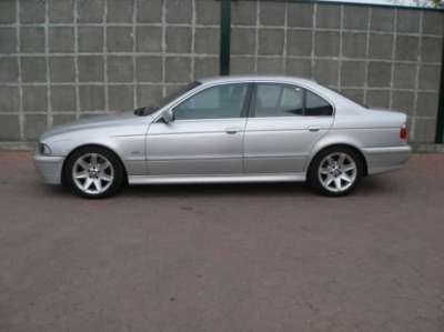

2. cat de greu sunt de gasit jante ca cele din imaginea atasata? si cam la ce pret se gasesc?

2. Jantele din imagine au venit pe modelul exclusive edition default (2002-2003) am avut la vanzare eu jantele unui prieten care le dadea cu 150 euro bucata ...sau ceva de genul
