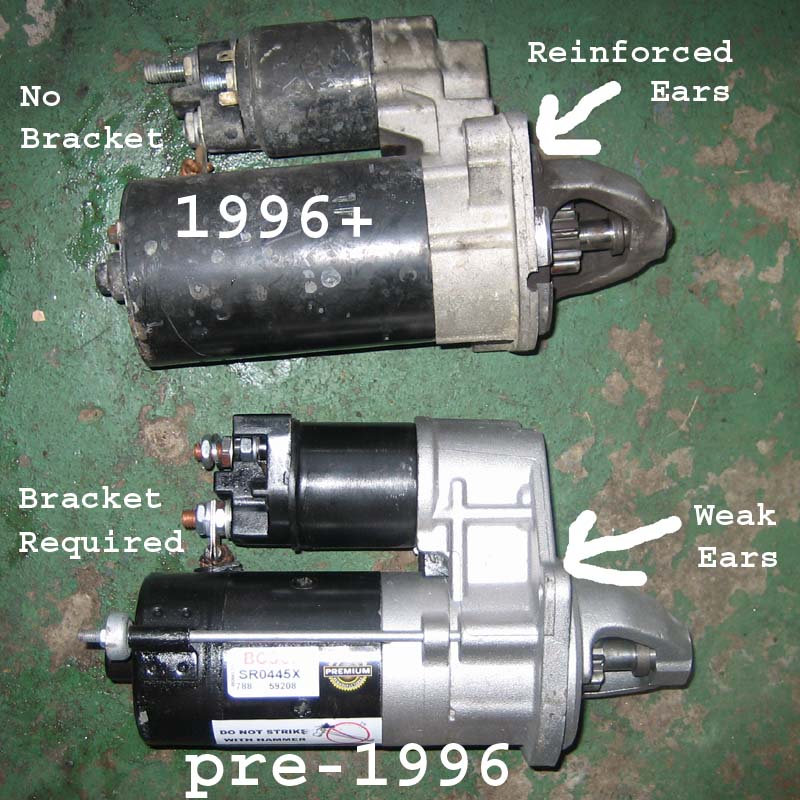

Salutare tuturor! Zilele trecute masina mea a inceput sa faca figuri la pornire. Introduc cheia in contact... o rasucesc...si masina nu porneste. Am urmatoarele simptome:
- masina nu porneste dar se aude electromotorul invartind apoi ca si cum ar cupla
- indicatoarele de bord functioneaza
- dupa mai multe incercari esuate, masina porneste.
Am cautat pe forumuri ... si nimic. Nicaieri nu am gasit cum se demonteaza electromotorul, iar pe langa aceasta problema inca nu am reusit sa imi achizitionez un bendix deoarece din cate am inteles ar fi ceva diferente intre modelele de masini de la 1991 la 1999. Atasez alaturat o fotografie cu modelele de electromotoare. Daca are cineva un ghid de depanare electromotor (bendix), unelte folosite si cateva fotografii ar fi excelent.(pe mine ma intereseaza mai mult partea cu demontatul electromotorului).

mmm Da se poate nu este foarte greu de demontat dar poate zici si la ce masina pozele nu ma ajuta prea mult ....asa este si al meu
masina mea este un bmw e36 316i din 1996

Zilele astea trebuie sa schimb si eu electromotorul, masina este din '97, iar electromotorul arata ca cel de sus ('96+). Daca gasesc modelul celalalt de electromotor pre-'96 nu se potriveste? Trebuie neaparat modelul care l-am avut pe masina? Intreb si eu pentru ca nu ma pricep deloc la chestiile astea.

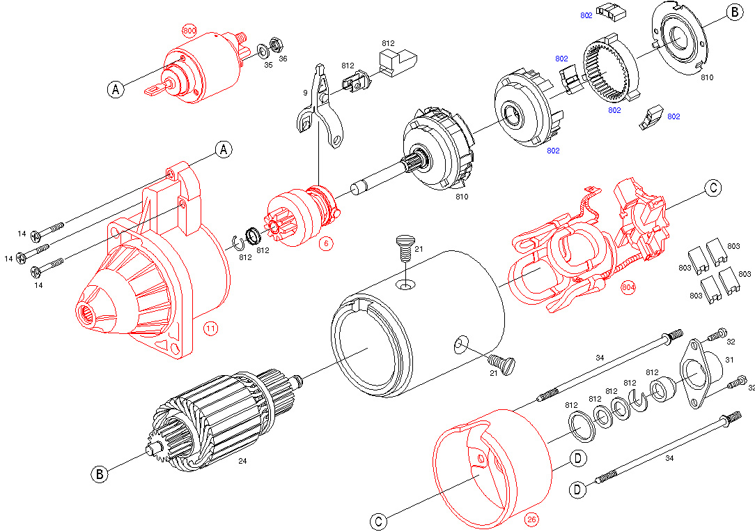

Dupa ce i-am platit pe altii ca sa nu faca nimic (ei au spus ca mi-au schimbat carbunii si altele), m-am decis sa desfac eu un electromotor si sa ma uit prin el!
Primul lucru, am mers la Bavaria si am cumparat pinioane noi de prindere, piesa 3..
Apoi, am identificat electromotorul... cel pe care trebuia sa-l pun era Bosch. Cel stricat de pe masina era Marelli.
Ca sa o scurtez, am cumparat toate bucsele si cele 2 suruburi lungi care tin carcasa electromotorului. Cele 2 suruburi, sunt intepenite si se strica cand incerci sa desfaci electromotorul.
Dupa, indepartarea celor 2 suruburi lungi, electromotorul se desface relativ singur.
Daca periile (carbunii) sunt uzati, se cumpara unii noi.
Se curata cu un smirghel fin, rotorul, se inlocuieste ce este uzat si/sau stricat, apoi se asambleaza electromotorul.
Eu am ales sa imi si vopsesc electromorul, inainte sa-l asamblez.
Ma rog, mi-a luat juma' de zi ca sa-l dau pe cel vechi jos si doar 15 minute sa il montez pe cel nou.
Din pacate nu am facut poze, dar operatiunea este simpla. Era complicata si pentru mine, dar acum nu mai exista niciun secret pentru mine in aceasta operatiune!
