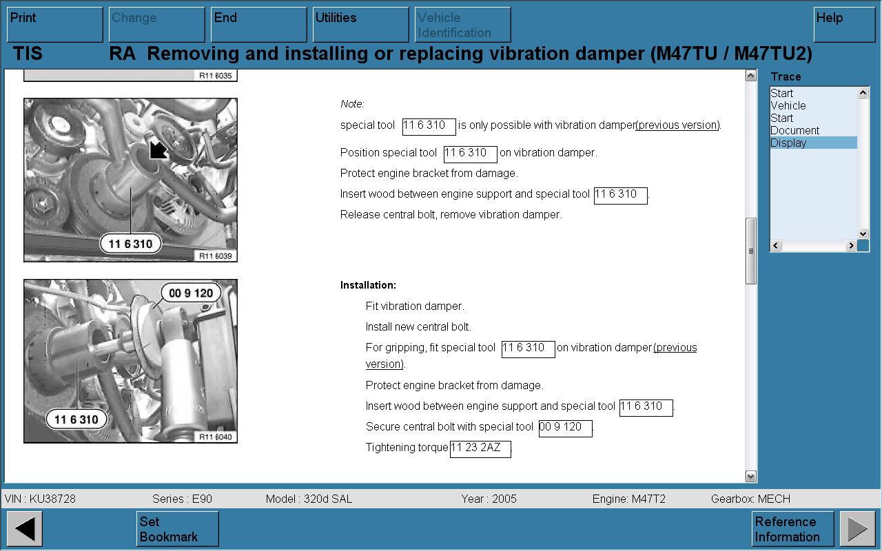

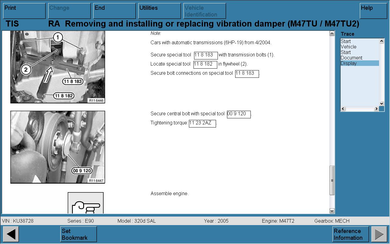

Zicea cineva că e greu de schimbat. Ăntr-adevăr cei de la Bavaria au o cheie specială, o să ataşez o poză cu ea. Dar se poate desface şurubul şi fără cheia aia care ĂŽţi ţine fixă fulia, blocând volanta. Ăn 10 min la mine a fost schimbată.
După câte vezi, se poate adopta şi varianta cu blocarea volantei şi oficial, ĂŽnsă ei dacă au cheia aia nu mai demontează scutul de plastic al motorului şi e mai comod aşa pt ei. Apropo, şurubul care trebuie desfăcut e de 22, cel puţin la E90.
