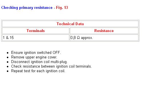

Bobinele le poti masura, la rece si la cald sa vezi ce rezistenta au.

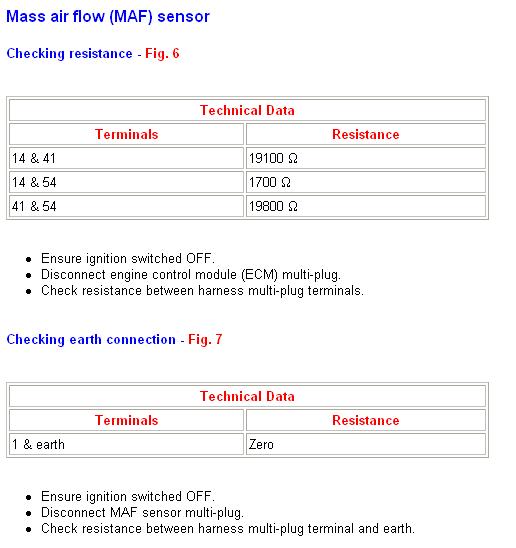

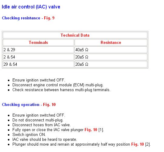

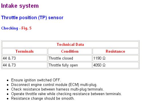

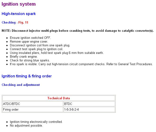

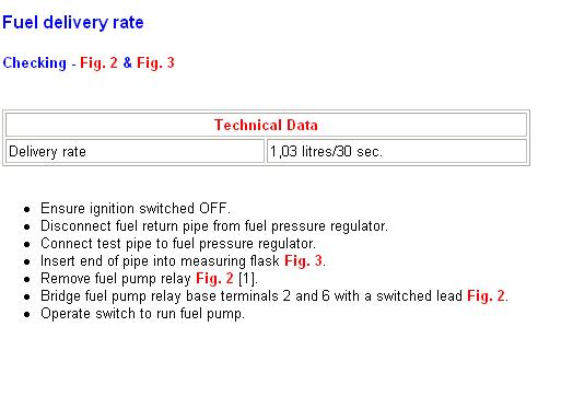

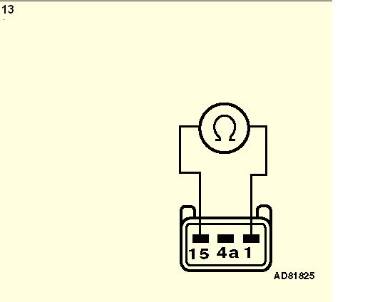

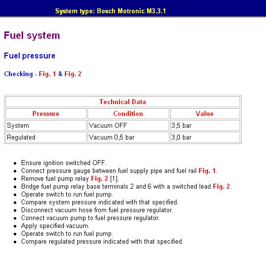

O sa caut pe Autodata niste date de verificare pt motorul tau, bobine, pompa, rampa, sa vad ce gasesc pe acolo.

mersi si ca te oferi sa ma ajuti cu garnitura, dar m-ar ajuta un pic mai mult daca stii pe cineva care are aparatul acela sa pot masura presiunea pompei si sa vad daca regulatorul de presiune e ok. sau un servis undeva.
bobinele le-am masurat pe circuitul primar, vad ca in pozele de mai sus scrie 0,8 ohm, in manualul Bentley scrie ca trebuie sa aiba rezistenta 0,4-0,8 ohm, ele aveau toate 0,3 ohm (le-am scos de pe masina). am 11 in total, toate aveau 0,3 ohm poate nu e bun multimetrul meu.. oricum le-am ales pe cele mai bune 6 dintre ele, cele cu sparturi in carcasa foarte putin vizibile.

Asta inseamna fix nimic.Poti masura si sa fie valorile bune, nu inseamna ca bobina este buna.Poate fi o problema in circuitul secundar.
E adevarat insa pe mine m-a ajutat masurarea la descoperirea unei bobine fisurate la o alta masina. La rece masina mergea foarte bine, dupa ce se incalzea dadea rateuri, facea pe nebuna. Dupa tot felul de teste am descoperit ca bobina avea alte valori la rece si la cald. Probabil de la caldura se dilata si acea fisura modifica parametrii. cand nu ai o piesa de rezerva sa inlocuiesti piesa suspectata e buna metoda masurarii.
Vali, am dat niste telefoane dar nimeni nu are un manometru de masurat presiunea la benzina. Toti imi spun ca e putin probabil sa se buseasca acel regulator.

O sa masor si presiunea benzinei in curand sa ma lamuresc cu ea, mi-a promis cineva ca o sa faca rost de manometru.
