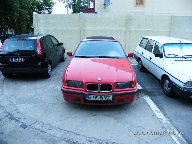

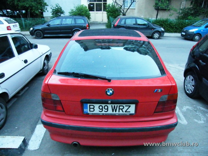

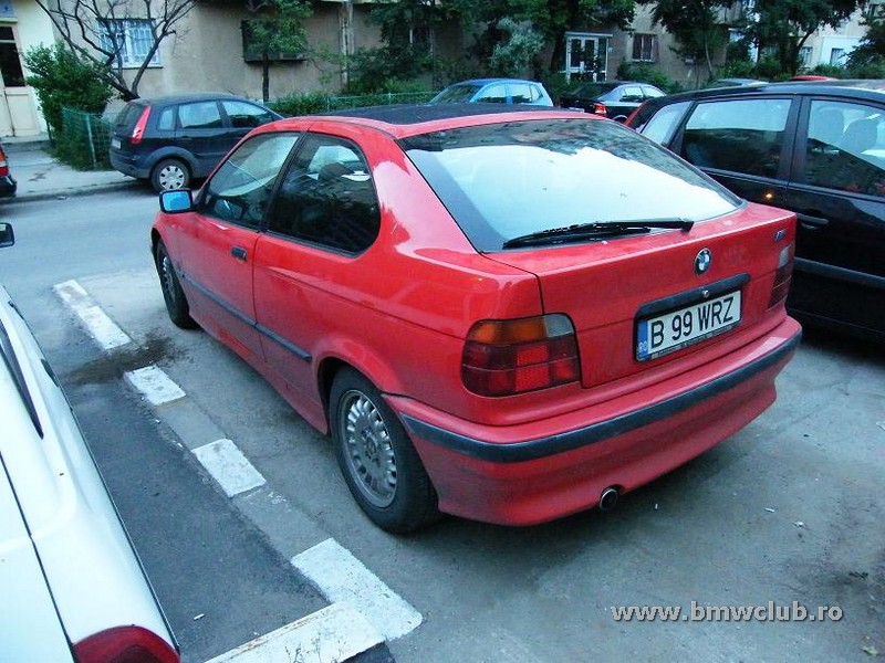

Daca ar fi sa vind compactul ce pret credeti ca mi-as lua pe ea? E din 12/95 set motor nou, Am toate actele de germania, carte service iam pus si ultimul tip de alarma ,Viper 5901 cu pornire din telecomanda, etc. E si panoramic, atasez niste poze. post-13999-1248346846_thumb.jpgpost-13999-1248346919_thumb.jpgpost-70-1105626582_thumb.jpg
