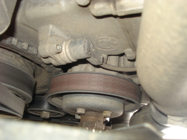

La modelul tau senzorul de turatie e undeva deasupra pompei de apa, pe sub admisie. Trebuie sa fie o mufa cu 2 fire si 2 suruburi. Nu ai ce sa reglezi al el. Se scoate, se curata cu spirt si-l montezi la loc. Pozitia e tampita, daca ai maini subtiri, cu ceva rabdare il dai jos fara sa dai admisia jos. Uite o poza, sa te edifici. Spor!
PS: poza e luata de aici: http://www.bmwclub.ro/forums/index.php?sho...=senzor+turatie
Insa eu am dat jos impreuna cu un prieten acel senzor, fara sa demontam altceva la masina lui, 1995 520i. Insa el avea maini mai subtiri si i-au incaput acolo.
