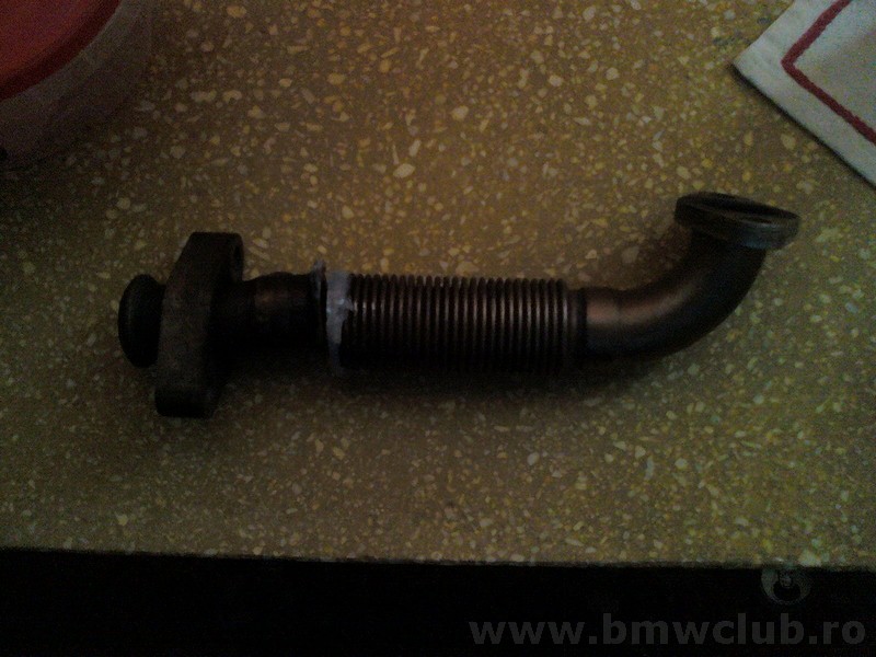

Eu am schimbat racordul flexibil saptamana trecuta.
Ca si simptome, initial a inceput sa zdrangane la relanti, apoi dupa ceva vreme a inceput sa bage gaze inauntru in timpul stationarii cu motorul pornit .
Pret:
-racordul flexibil 110 RON,
-manopera 90 RON
Masina am lasat-o dimineata la 9:00 si la 12:30 a fost gata.

am pus-o astazi pe rampa si m-am uitat la racord nu are nici pe naiba,....pare in regula se misca asa putin..nu e afumat murdar sau mai stiu eu ce.....am miscat de el poate o avea in el ceva dus de zdrangane..poate stie cineva din ce e facut sau ce are in el sa ne spuna..........am vazut cum e cel care l-a sudat colegul nostru si asta original nu pare deloc sa fie asa nici asa mare si nici ca forma ..am vazut ca are asa o tabla peste el..........
aa si cum se cheama toba aia mica care pleaca din turbo innaintea racordului???
