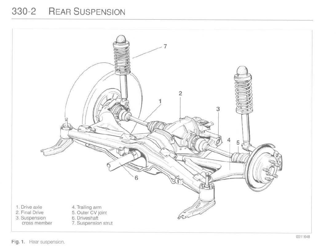

Vreau sa schimb bucsele care vin intre puntea spate si caroserie. Eu tineam minte ca bucsele sunt bagate fortat prin bratele puntii si prinse sus pe caroserie cu un surub. Asa imi aduceam aminte de prin vara, ultima oara cand am stat pe sub masina. Credeam ca scoti surubul tragandu-l in jos, lasam puntea si bagam presa pe el.

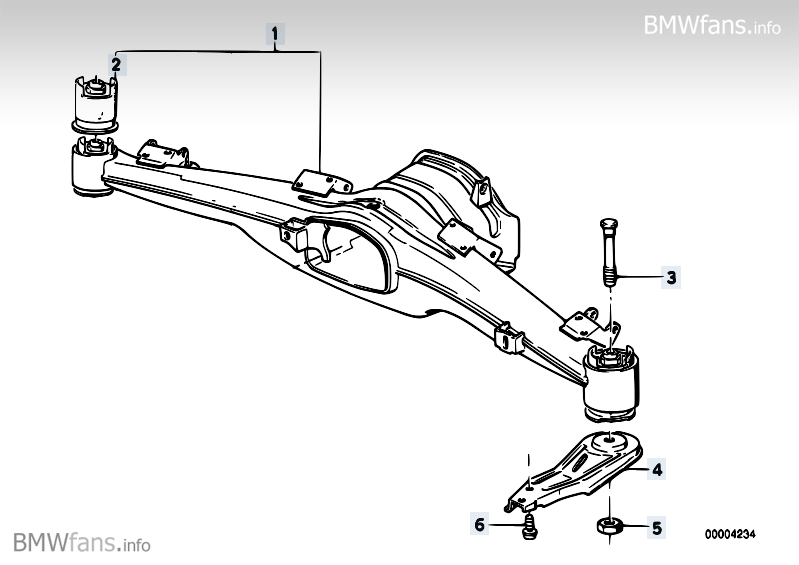

Dar tot uitandu-ma pe Bentley si pe site-urile de piese vad in poze o piesa, piesa nr. 4 care nu-mi dau seama ce rol are ea. Nu cumva ea tine bucsa pe punte? Plus ca surubul este bagat de sus in jos, jos fiind piulita. Eu credeam ca piulita e de fapt caroseria iar surubul vine de jos in sus.
Deci, cum e? Bucsa e bagata fortat sau e tinuta de piesa nr 4? Merge scoasa bucsa fara presa?
In Bentley nu este trecuta procedura pt asa ceva, vorbesc doar de bascule, fuzete, partea de suspensie.

ca sa schimbi bucsele mari de la punte cred ca va trebui demontata puntea , bucsele sant presate in punte si intra foarte greu nu vei putea sa le bagi pe cele noi inapoi numai la presa hidraulica si pentru aia trebuie demontata puntea, ca de scos cele vechi le scoti in cel mai rau caz le rupi bucati si tot le scoti dar pe masina nu vei reusi sa le bagi pe cele noi .bucsele intra de jos in sus iar piesa 4 este prinsa sub bucsa si in caroserie cu 2 suruburi si nu permite puntii sa iasa in cazul in care se rupe bucsa.
Piesa 4 nu are nici o legatura cu bucsa. Este un fel de "picior" suplimentar pentru prinderea puntii.
Ca sa scoti bucsile iti trebuie presa, altfel bati si tai la ele pana iti vine rau (si tot nu reusesti :) ).
Da, de bagat nu cred ca va fi greu. Am citit in linkul pus de colegul ingineru' ca nu trebuie unse bucsele cand le bagi.

Oricum nu e complicat, nu trebuie umblat sub bancheta pt ca surubul care trece prin punte e fix prins sub bancheta spate. Se desface doar de jos, o piulita mare de 22 si alte 2 mici, se da tablita aia jos si se trage puntea de pe surub. Daca ai presa, bucsa iese imediat. Daca nu, poti s-o tai cu autogenul. De bagat poti pune un cric de cutie si o bucata de lemn si impingi bucsa pe gaura puntii. Daca surubul nu ar fi fost sudat sub bancheta, mergea scos si bagat un alt surub mai lung care sa aiba rol de presa.
