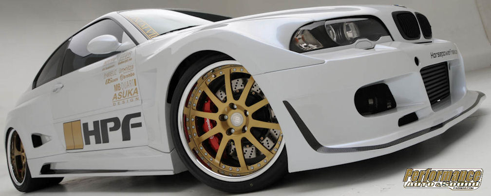

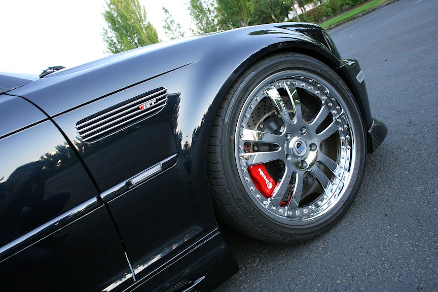

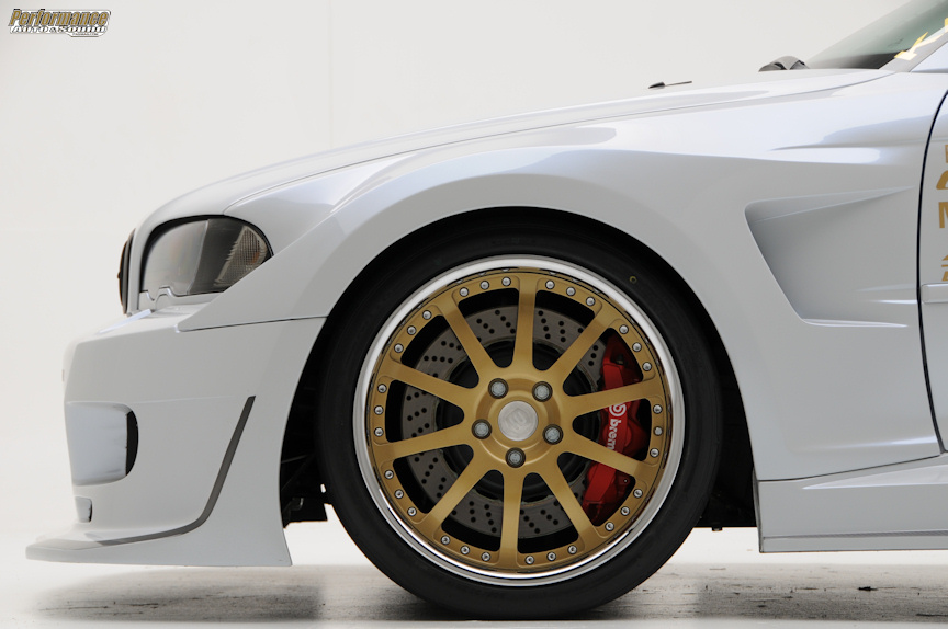

Cele mai bune sunt Brembo BBK ( Big Break Kit ) cel mai scump kit pentru un e46 M3 ajunge la 15.000 de euro ( cat un e60 frumos si cu ceva dotari :)) pentru un asemenea kit se merita doar daca ai modificari serioase la motor si incap pe jante de la 19" in sus. Cum sunt M3-urile astea de peste 1000 de caluti. Am avut ocazia anul trecut in SUA sa ma dau cu o masina cu un astfel de kit, 5 incercari una dupa alta de la 270 - 0 pedala jos de fiecare data am ramas foarte surprins intre prima si ultima incercare nici o diferenta, iti da si o siguranta mare.

Cele mai bune sunt Brembo BBK ( Big Break Kit ) cel mai scump kit pentru un e46 M3 ajunge la 15.000 de euro ( cat un e60 frumos si cu ceva dotari :) ) pentru un asemenea kit se merita doar daca ai modificari serioase la motor si incap pe jante de la 19" in sus. Cum sunt M3-urile astea de peste 1000 de caluti. Am avut ocazia anul trecut in SUA sa ma dau cu o masina cu un astfel de kit, 5 incercari una dupa alta de la 270 - 0 pedala jos de fiecare data am ramas foarte surprins intre prima si ultima incercare nici o diferenta, iti da si o siguranta mare.
