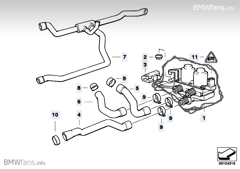

Uita-te la calorifer. Are o piesa de plastic facuta din doua bucati si imbinate... Eu am schimbat doua... E montat cam la 20cm sub parbriz pe partea soferului. Pipaie cu mana daca e umed ca altfel nu-ti dai seama ca pica...
Mi s-a spart intr-o zi si am cumparat altul care era tot prost :)... a tinut o zi si a inceput iar sa pice. L-am lipit cu poxipol ( nu poxilina si nu poxipol transparent ) si n-am mai avut nici o problema... In prima faza pierdeam si eu 100 de grame pe saptamana dupa care s-a spart de tot...

ar fi de mare ajutor daca mi-ai arata-o pe bmwfans.info sa vad care-i..... ca sa-mi dau seama exact unde vine pozitionata...

o sa vad si eu daca e chestia aia sub calorifer....
http://bmwfans.info/parts/catalog/E36/Coup...lve_water_hose/
Piesa incercuita.
Vezi la baza piesei 3 intrari ( 2 mai sus si una mai jos ) . Acolo e o imbinare care cedeaza in timp.
Edited by Rin_Tin_Tin
