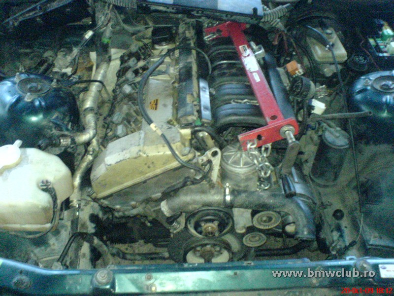

Sal everybody, as incepe prin a spune ca posed un e36 compact care pana akuma 1 luna era un 316i.... in prezent el este un 325i motor m50b25 fara vanos :lol: .
Am ales schimbarea asta pt ca un compact are exact aceeasi greutate cat un urs... pt ca "dedesubt" este tot urs si ma refer la grup.. punte.. bascule, si pana la urma tot un e36 este din fata. :)
Acum sa vb putin si despre motor pt ca am mai citit niste posturi pe aici despre compacturi cu 2.5 si tot felu de intrebari legate de motor. :) Motorul meu provinde de pe un e34 (s-a schimbat baia de ulei si sorbul pt a putea intra pe jugul de e36) cutia este ZF. akuma intervin modificarile
in primul rand puntea spate trebuie schimbata pt ca obligatoriu trebuie discuri, traseul de esapament trebuie modificat (e bun si cel de coupe dar trebuie scurtat intre intermediara si finala) cardanul trebuie scurtat si echilibrat dinou.. timoneria se schimba si aceasta (in functie de cutia aleasa) ... ceasurile de bord de la 4-pistoane la 6-pistoane.
Urmeaza si cateva poze peste cateva zile.. deoarace masina akuma este intr-o mica oparatiune de planat _chiulasa_ (pt o compresie marita). Si sper sa prin si eu intalnirea de sambata asta (daca e gata masinutza :) )
Astept si eu parerile voastre sugestiile si eventualele intrebari pt cei care vor sa incerce un proiect asemanator.
Am gasit o poza in tel... cand inca era in lucru

Totul fara manopera m-a dus la vreo 700 de Euro. Cardanul l-am scurtat si l-am echilibrat la un strungar pe care (Dany_laf-ul) mi l-a recomandat si m-a costat 50 Ron toata treaba la cardan. a fost scurtat cu 23 de mm
Nu am un numar de tel al lui, dar iti pot spune pe unde este pana trec eu pe akolo sa fac rost de nr lui de tel. este in spatele spitalului "Budimex" este un sevice pe un colt si intraba akolo de el in caz ca ai nevoie urgenta (asta pana fac eu rost de nr lui)
