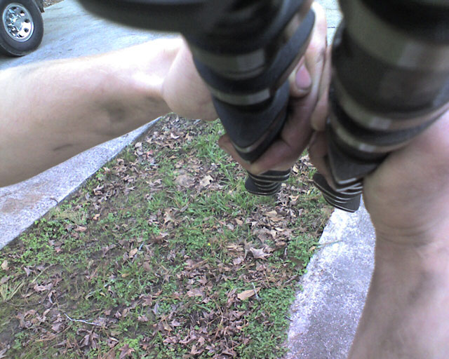

Nu am dat nimic in diverse, am spus ca fizic, blocul acela sculptat de aluminiu, e identic.
Insa axele cu came au alt unghi, evident, de aceea imi doresc axe de m3 US pe 328i al meu, ca sunt diferite.
Si cum nu conteaza atat chiulasa aia goala, cat ce e in ea, pe ea, intelegi de unde vine diferenta.
Nu trebuie sa ma crezi pe mine, nu-ti bag nimic in cap cu forta, e o afirmatie a mea, mi-o sustin.
Cu tachetii, am dreptate dinou, fiindca la M sunt cu pastile, la noi sunt hidraulici cu autoreglare.
Cu pompa, ti-am dat link clar, pompa de 3.2, imi cer scuze ca nu am zis mai devreme, insa e tot M.
Ca raspuns la intrebarea ta, daca erai interesat de diferenta intre m3 eu si restu motorizarilor, in privinta chiulasei, e clar, sunt diferente extreme de componente, in plus, s50b32 are dublu vanos.
Si intre M3 de US si restul motorizarilor normale, e diferenta la chiulasa, ti-am explicat mai ales la axele cu came. Insa cel de US tot tacheti hidraulici are.
