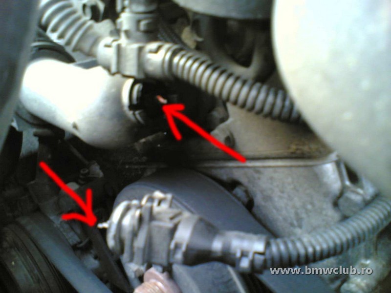

Am vazut ca mai este un topic asemanator, dar am creat altul pt ca la mine cred ca e mai clara cauza. Am deschis capota si am vazut un sezor rupt :) jumatate din el a ramas in cot, iar cealalta statea agatata in mufa :blink: Am facut si poza, sper sa ma lamureasca cineva ce-i asta.

este sonda care porneste ventilatorul (termocupla) dupa ce ajunge temperatura 90 de grade,acum in functie de motor,depinde ce sonda ai,ca unele pornesc la temperaturi mai mari,iti trebuie o sonda si rezolvi problema.
L-a mine s-a rezolvat chiar a 2-a zi pana la pranz. La reprezentanta aveau un un grup termostat (termostat+carcasa+sonda) pe stoc, iar seful service a fost amabil si mi-a primit masina in lucru fara programari de lunga durata. Lucrarea a costat 87 de oiro piesa si vr'o 50 manopera.
