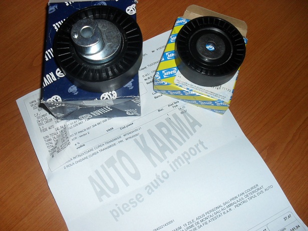

Astazi am cumparat si eu rolele intinzatoare si mecanicul mi-a spus ca in proportie de 90% nu se potrivesc, ca sunt dp modelul E36 :hyper: . Sunt luate de la AutoKarma dupa specificatiile tehnice ale masinii si mi-a dat exact ce vedeti si voi :
Daca ne luam dupa p/n rolele sunt bune ...
In pozele tale ai piesele 6 si 15 . daca te uiti la compatibilitati , vezi ca merg la e36 , e34 , s.a.m.d.

Am fost la ei si le-am explicat cum sta treaba. Nici o rola nu era buna, dar imi aduc altele dupa codul celor date jos dp masina. Sunt 2 identice cu acelasi cod
Poate doar seamana :), oricum dupa amiaza le iau si sper sa le si montez astazi. va tin la curent si va spun daca s-au potrivit si astea :))
