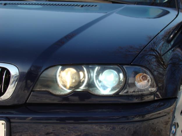

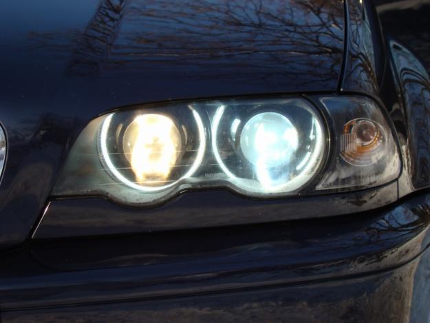

Salutare, mi-am luat si eu lupe de astea FX-R. ma poate ajuta cineva cu montajul in Bucuresti? (desigur contra cost)
daca vrei, ti le montez eu
Lupele pe care tu le-ai pus le-ai pus pe FL sau NFL .Ce imi trebuie pentru facelift cu faruri normale cu h7 .Mersi
merge si pe una si pe alta, doar sa iti iei si o instalatie xenon D2S

nu merge cu H7 pt ca proiectorul este fabricat pentru instalatii OEM, cu bec D2S... becurile xenon H7 sunt in marea lor majoritate aftermarket.
X X L, care este parerea ta despre http://gamamag.ro/products/BI-XENON-Lupe-faruri-cu-xenon-si-Angel-Eyes.html?
Ma duc maine sa mi le montez.
parerea mea e ca vor arata naspa in farurile de BMW !
daca ti le-ai montat deja, pune-ne si noua cateva poze sa vedem cum arata !
in plus, din anuntul ala inteleg ca pretul e valabil doar pt o singura bucata... :scratchhead:
175 usd = proiectoarele / palariile / transport + vama ? :D
costul total a fost 175 USD plus taxa de transfer prin Westen Union de 19 USD. Deci - total proiectoare/pălării/transport - 194 USD. de vamă nu a întrebat nimeni nimic :rolleyes:
ZIGZAG - înainte să aflu de existenţa proiectoarelor bi-xenon fx-r am montat pe un e46 FL (care a avut bi-xenon OEM) un set de lupe bi-xenon din alea indicate de tine. aspectul este asemănător cu cel OEM, însă lumina proiectată pe carosabil este mult mai slabă calitativ decât cea proiectată de proiectoarele fx-r.
