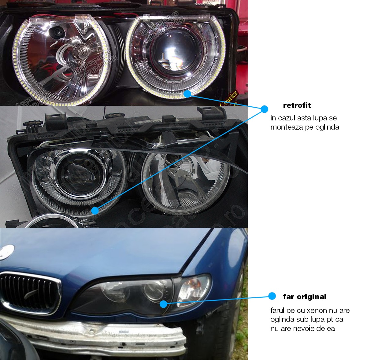

exista vreo varianta de montaj pt acest kit morimoto, astfel incat sa arate ca cel oe? se poate monta lupa astfel incat sa dispara acea oglinda/palarie din dreptul fazei scurte?
  • Author
recunosc ca nu inteleg... tu vrei sa montezi un proiector xenon, dar sa fie de fapt... invizibil ? :eek:
nu poti sa il pui intr-o oglinda nonXenon si sa arate tot nonXenon, pt ca nu ai cum... el va fi acolo, functional, iar farul va arata ca orice far cu Xenon...
daca s-ar fi putut ar fi facut-o cei de la Bosch de prima data...
:))) poate nu ma exprim eu prea clar..ideea e ca mi-ar placea sa arate fix ca cel original, dar probabil singura varianta este sa cumperi faruri cu xenon originale.
Si pana la urma urmei de ce te deranjeaza asa tare aspectul acesta..mie nu mi se pare sa arate urat deloc..plus de asta eu zic ca e diferenta de lumina fata de cele oem..cu niste lupe fx-r si un kit xenon bun bati orice far oem.
Am inteles acum....tie nu iti place ca se vede in partea de jos o parte din oglinda veche.
Pe mine personal nu ma deranjeaza, mai ales ca le-am vopsit negru complet dar daca vrei sa nu se vada la tine, ai 2 optiuni: pui mana pe dremel sau iti iei faruri cu xenon originale cu lupe praf (cum sunt majoritatea) si faci retrofit cu FX-R pe ele.
