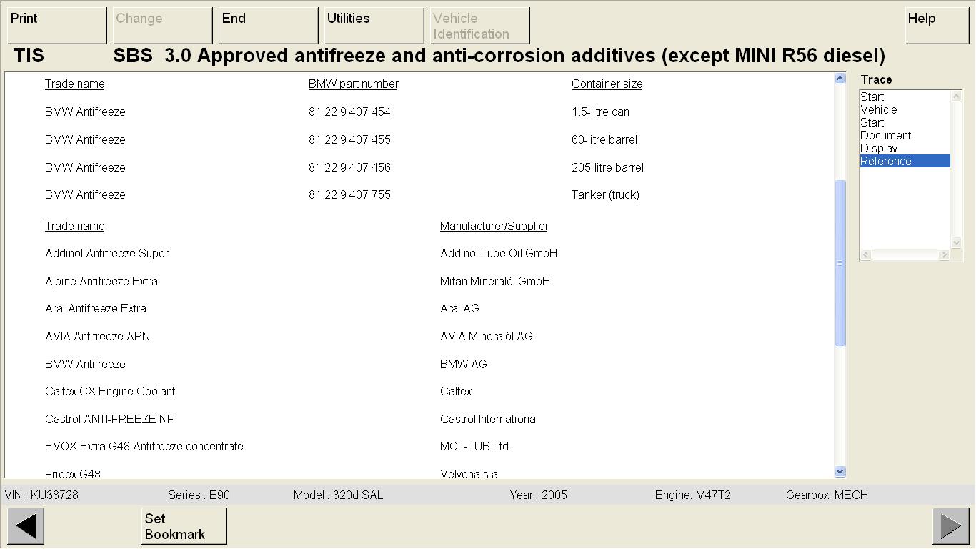

BMW recomanda antigel ORGINAL CU PN 81 22 9 407 454 sau pe producator :CASTROL ANTI-Freeze NF ori ARAL EXTRA
Vezi poza cu recomandarile din TIS.
http://www.bmwclub.ro/forums/index.php?sho...70907&st=20
Daca nu e asa veniti cu o recomandare sau document de referinta de la producator (BMW) in care se specifica ca e necesar utilizarea unnui antigel fara silicati.

Tot antigelul recomandat de BMW e albastru si CONTINE SILICATI dar NU CONTINE nitriti,amine si fosfati.COD antigel OEM 81 22 9 407 454
