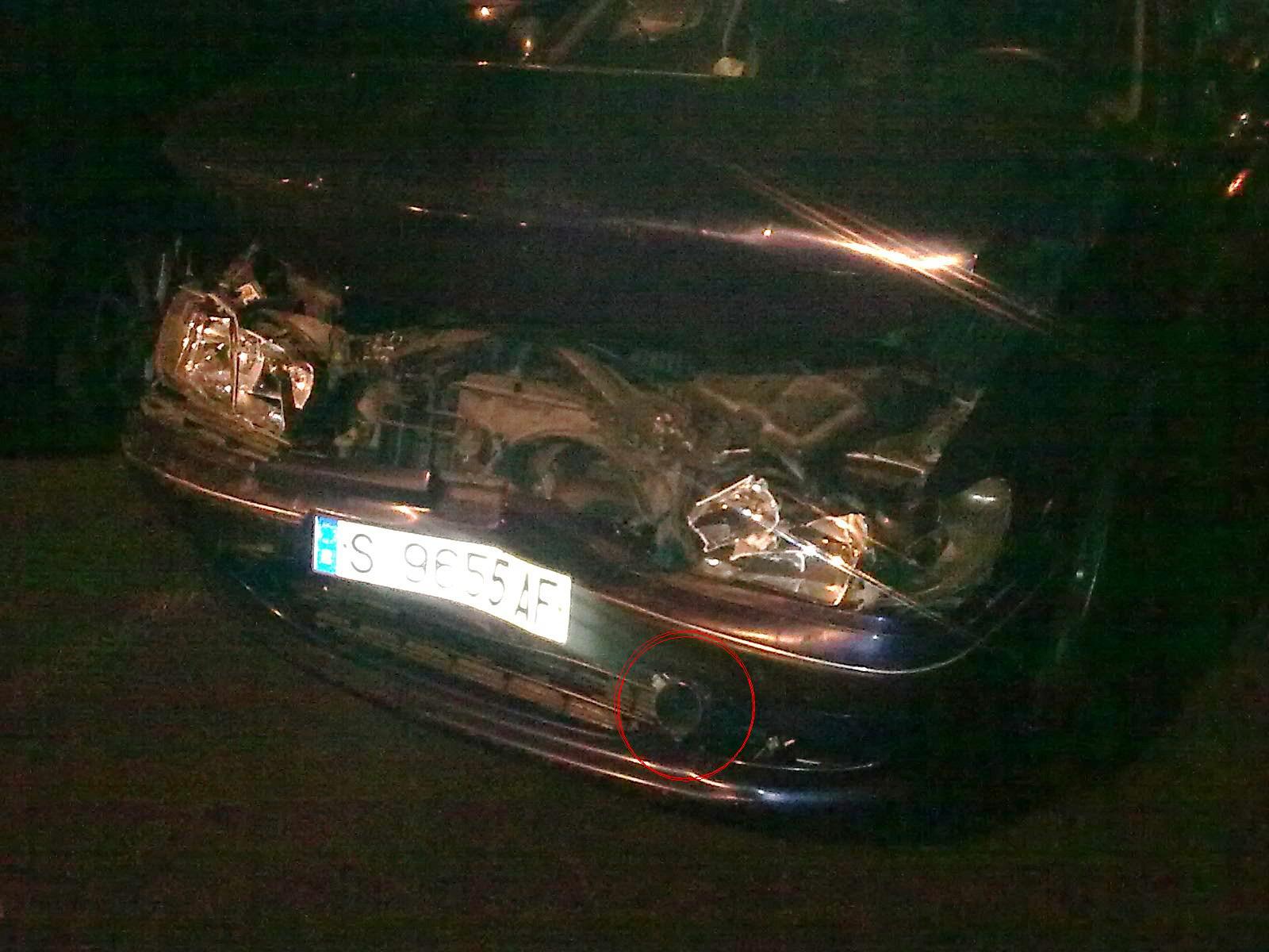

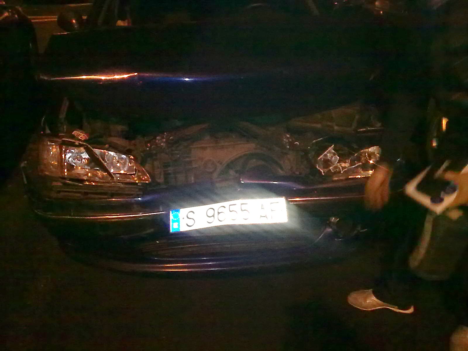

si eu am fost lovit in spate la e36 de un peugeot 306 berilna,tot la trecerea de pietoni,
am pus si o poza sa vezi,
am avut afectat,faldonu de sub porbagaj,spilar spate cu armatura,toba si catalizatoru indoit + colectoru de evacuare de pe chiulasa,dupa montarea unei tobe noi si a unui catalizator aveam traseu de evacuare diferit si atingea la toate hopurile,sa rezolvat prin schimbarea colectorului de evacuare,un stop spart,kit montare esapament si altele
daca ai indoit faldou spunele sal schimbe nu sal indrepte,ca sa nu ai probleme k este posibil sa nu se mai inchida porbagaju la nivel si vei avea probleme si cand va ploua afara
