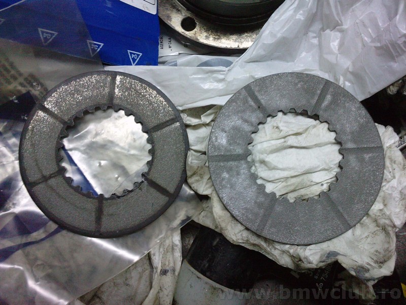

pai se schimba dicurile astea,cu timpul se uzeaza si cupleaza tot mai tarziu,eu vreau sal duc undeva la 40% blocant si mar interesa sal fac sa cupleze mult mai repede si mult mai usor,asta se poate rezolva prin adaugarea unor saibe belleville (arandelas belleville) car ar face presiune si ar cupla mult mai repede,partea nasola este k se gasesc greu piesele pentru autoblocant si sunt scumpe,cunosc un spaniol care a schimbat discurile acelea si a spus k acum cupleaza mult mai repede,a ramas sa ma intalnesc cu el zilele astea k sta la 30km de mine
discurile din poza sunt de la un autoblocant pentru carcasa mare

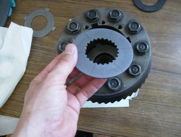

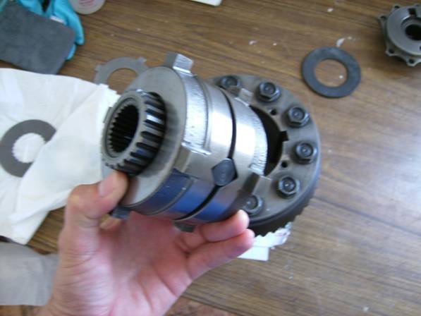

si cateva poze cu interioru unui autoblocant,nu voi posta toate pozele facute cum se schimba fiecare piesa de la cap la coada,
cine are nevoie de ele le pot trimitr prin mail
prima poza este cu miezul grupului
in a doua arata cum se desface carcasa
in poza 3 este schema cu pisele din interioru grupului
in poza 4 sunt discurile cu pricina care face sa cupleze a doua roata tot mai gru din cauza uzuri lor
pentu a face blocantu 40% este nevoie sa schimbi cele 2 inele (nr5 din schema ) cu altele taiate la 30º
si pentru a face sa cupleze mai usor se rectifica discurile cu nr 4 din schema sau se mai poate adauga inca un joc de siabe pentru a face presiune nr 2 tot din poza cu schema
