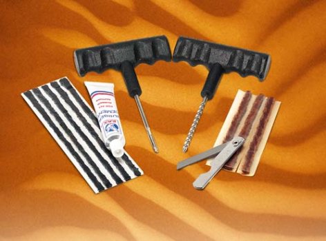

+kit de reparatie roata + un flacon cu 0,5 l apa + un copresor sau pompa. Pana pe rotile pe fata se depisteaza si se repara mai usor si mai rapid decat un schimb de roata.
Edited by Lumpi
Inca un sfat, daca aveti roata subtire "expusa" in portbagaj sa mai aveti si o punga in care intra roata normala in caz de pana ( noroi+ tapiterie nu este o combinatie ideala )
+kit de reparatie roata + un flacon cu 0,5 l + un copresor sau pompa. Pana pe rotile pe fata se depisteaza si se repara mai usor si mai rapid decat un schimb de roata.
asta cu kitul asta de reparatie este o idee buna. eu am spray cu cauciuc lichid. Dar daca se taie cauciucul sau explodeaza roata, te uiti la ea.

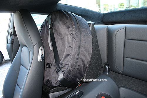

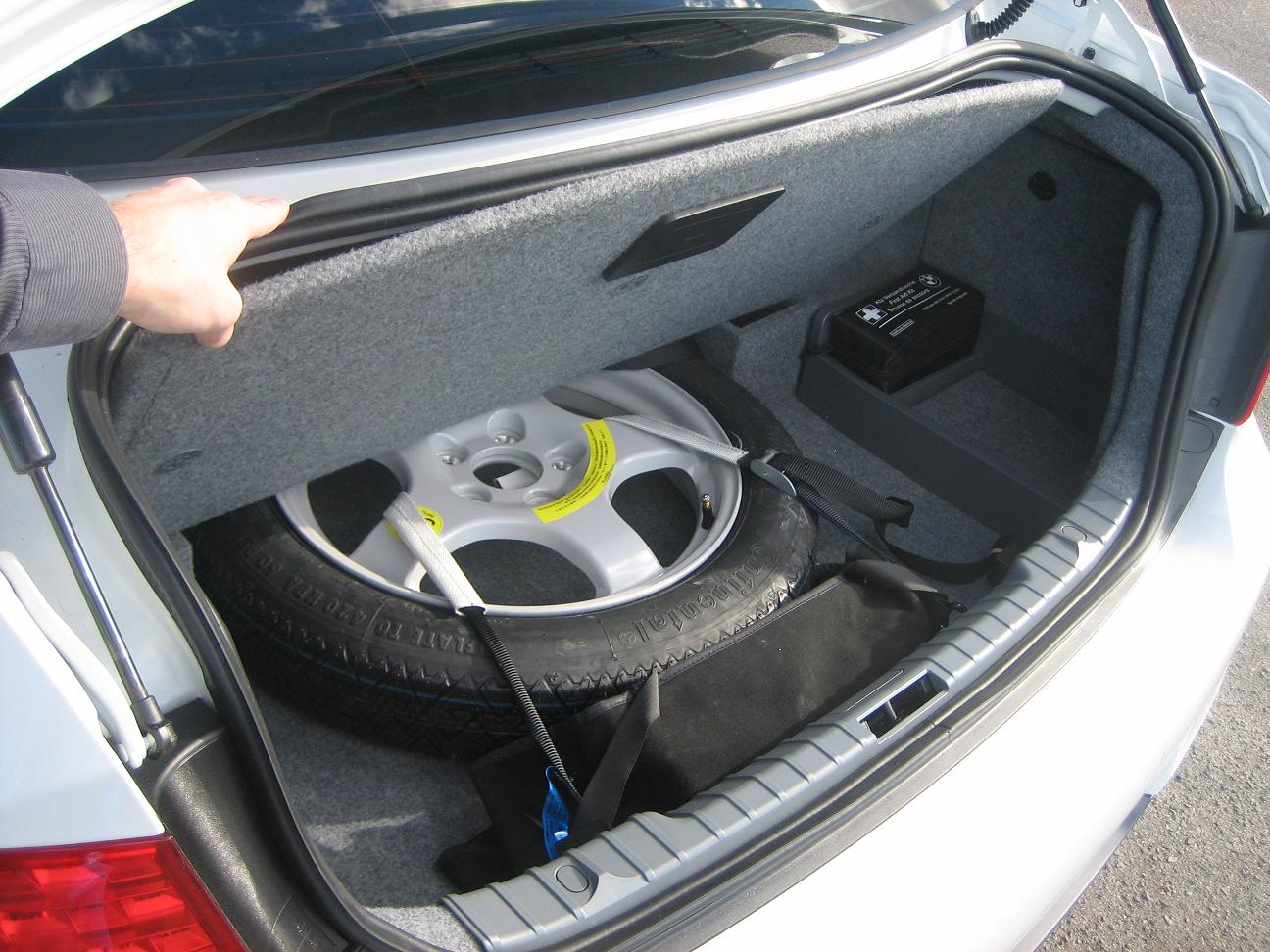

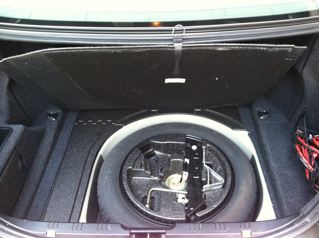

La cum este pozitionata roata aia, sigur nu e de fabrica, a pus-o proprietarul si a pus capac pe deasupra
Este OEM posibil ca ulterior a fost montat. Dar exista E9X cu loc din fabrica. E60 am vazut.
poza1 OEM E9X
poza2 portbagaj E60
poza3 Carrera 991 ;)
