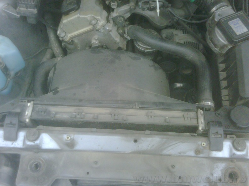

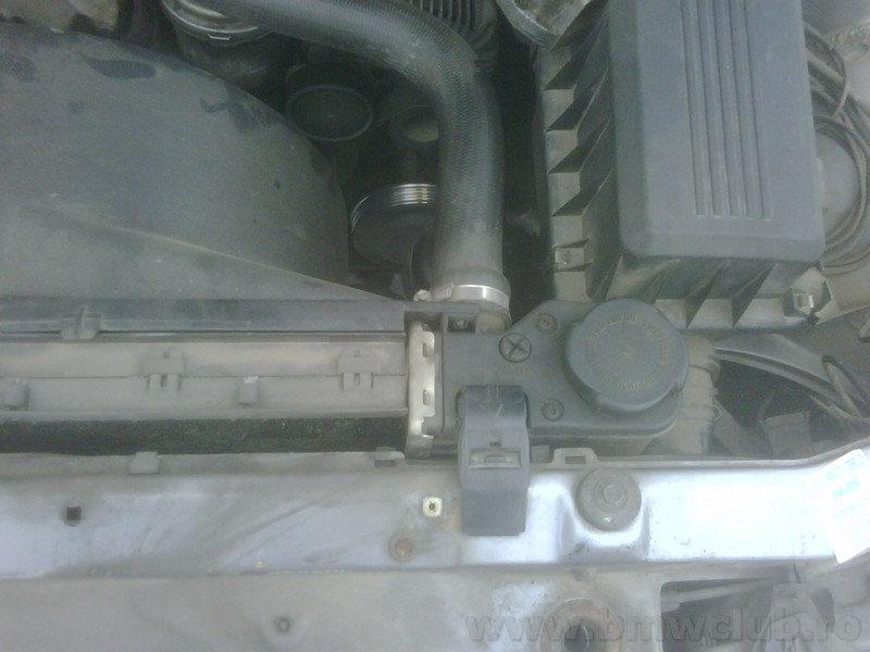

Masina este un e36 316i din 94. Oare imi poate spune cineva unde se afla termostatul? Am dat jos plasticul din fata si nu imi dau seama unde ar putea fi. Atasez cateva poze,poate ma lamureste cineva.

Salutare,problema asta o am si eu,cred ca imi este blocat termostatul pe deschis,nu se mai ridica acul de la temperatura decat pana la punctul albastru.

Cum te uiti la motor, la mana stanga se afla un furtun care intra intr-un cot de plastic... in spatele acelui cot de plastic se afla termostatul
