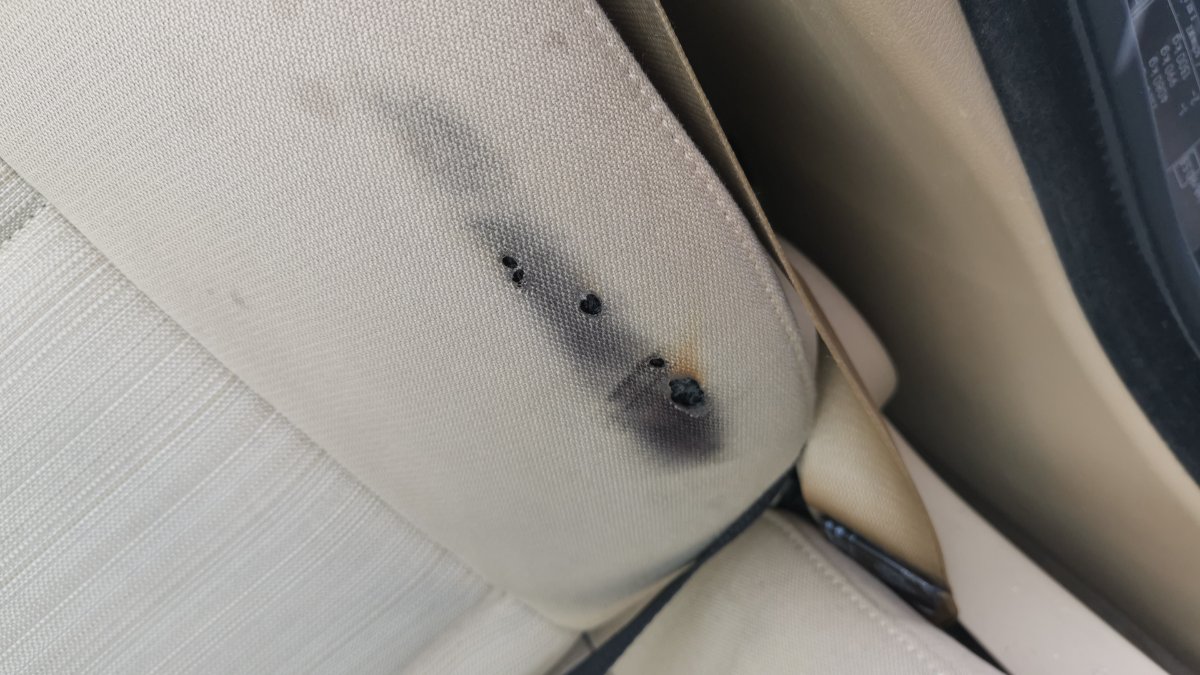

Salut, am un bmw e 61 an 2009, iar încălzirea din spătarul șoferului pur și simplu ia foc când o pornesc ( de când am remarcat arsura nu l-am mai folosit iar pe tester nu arată nimic) , de încălzit încălzește și șezut și spătar. Îmi poate da cineva un indiciu cum se poate repara, aici în Austria au niște prețuri de te doare stomacul. Mulțumesc pentru orice sfat! Cu stima
