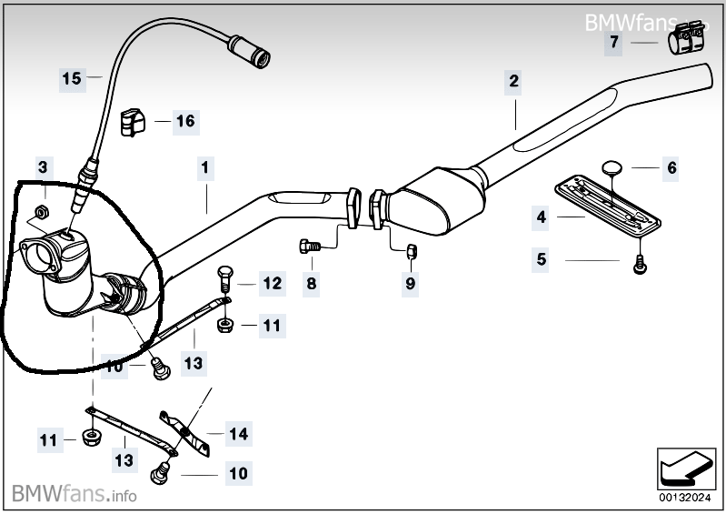

toate 320d facelift au ce ai aratat tu in link. inseamna ca toate au filtru de particule? si la a mea, cand i-am facut evacuarea, am vazut asa ceva pe care l-am si dat jos dealtfel, si care de fapt este doar un catalizator, nimic mai mult. Edited by stef29

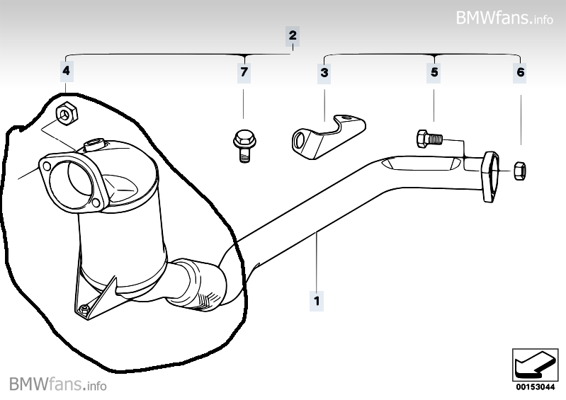

Daca ai avut intradevar ce-i in prima poza, atunci clar era filtru de particule retrofit. Asta scrie ca este pe realoem si bmwfans. Daca tu crezi ca este doar un catalizator, imi pare rau sa-ti spun, dar te inseli! Pentru posesorii de BMW din intreaga lume, ce scrie pe aceste site-uri este cam litera de lege, nu cred ca ei se inseala si noi stim mai bine. :twoup:

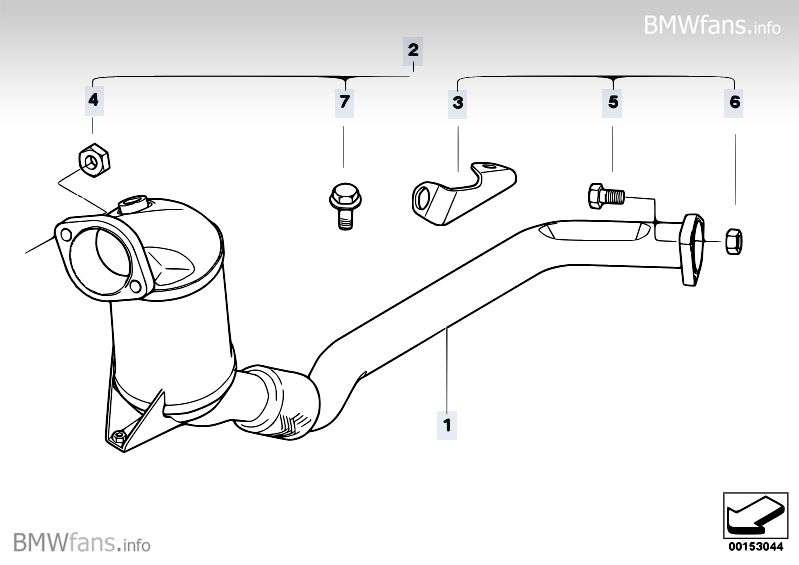

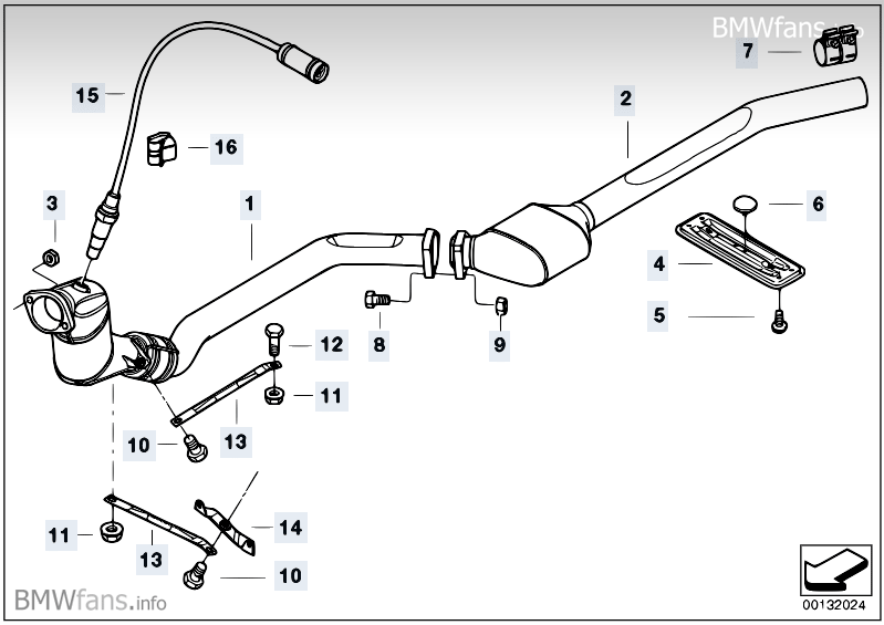

Daca ce aveti montat arata exact in prima poza, atunci aveti particulate filter. Cei care au montat ce-i in poza 2, au primary catalyst. O seara buna!
Primary Catalyst http://bmwfans.info/parts/catalog/E46/Seda...iesel_catalyst/
Retrofit Particulate Filter http://bmwfans.info/parts/catalog/E46/Seda...ter_ungeregelt/

ori sunt eu praf ori in cele doua foto este aceeasi piesa, numai ca una este imagine de ansamblu in care apare si sonda lambda, iar cealalta este mai amanuntita, fara sonda , dar cu orificiul de montare. Ce ziceti?
LOL!!! :)) Pai nu aveti si linkurile deasupra pozelor?! Vreti sa vin eu sa va citesc... or what!?

Deci... am si INCERCUIT la ce trebuie sa va uitati ca sa vedeti diferentele!!! :twoup: :) Ce naiba sa mai zic.... in poze nu va uitati, specificatiile din linkuri nu le cititi.... pffff!

Domnule Stef29, nu EU indic acea piesa drept Filtru de Particule, ci asa ESTE trecuta pe TOATE site-urile (RealOem, BmwFans etc.). Daca ai fi avut bunul simt sa citesti ce scrie pe acele site-uri, ti-ai fi dat seama ce sunt cu adevarat si n-ai fi comentat tu aiurea si prost! Daca nu stiai pana acum ce sunt, nu-i nicio rusine.... invatam! Banuiesc ca macar odata in viata ta, ai avut nevoie de un cod de piesa si acolo l-ai gasit, deci nu are rost sa contestam veridicitatea informatiilor dupa aceste site-uri; milioane de oameni din intreaga lume il folosesc, de la magazine de piese auto pana la ultimul "briscar" cu o conexiune la internet. Daca nici asa nu te vei convinge, atunci mergi undeva la dezmembrari si poate ai norocul sa vezi pe viu ambele obiecte. Din avion privite par asemanatoare, dar de aproape ai sa realizezi ca filtrul de particule este mai mare decat catalizatorul primar, are altfel de prinderi, racordurile flexibile difera, chiar si codurile care sunt stantate pe acestea difera. Noteaza-ti codurile apoi cauta pe site-urile de mai sus si vezi ce gasesti! :twoup:
Nu cred ca religia are vreo treaba in acest subiect (referitor la testul tau sfant la teava). Aceste filtre de particule montate pe e46, scad emisiile dar nu sunt identice si nu au acelasi randament ca cele dupa modelele mai noi, gen e60 sau e90, deci nu trebuiesc comparate 1 la 1. Ca raspuns, esapamentul meu este foarte curat!
Am facut acest topic in speranta ca va ajuta mai multi useri; nu cred ca sunt singurul care are asa ceva montat pe masina, si de care nu stia pana acum. Un filtru de particule infundat poate duce la un randament foarte prost al masinii si nu sunt putini cei care scriu pe acest forum ca nu le trage masina, desi au schimbat toate filtrele, epurator, debitmetru, convertoare, furtune, curatat senzori etc etc etc si tot nu le trage cum trebuie. Nu strica verificat, poate fi una din cauze.
