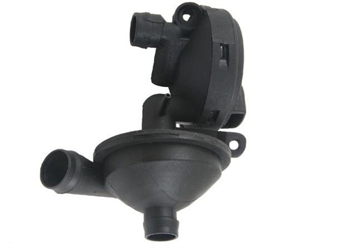

la valva pcv de la modelul cu facelift ce defecte poate sa aibe in afara daca se rupe membrana?
am demontat valva si am desfacut partea cu membrana,nu era rupta,am curatat si montat la loc.
are 3 iesiri ,astupam doua si prin una trageam ,apoi deblocam cele doua iesiri si ramanea vid.
este modelul din poza
