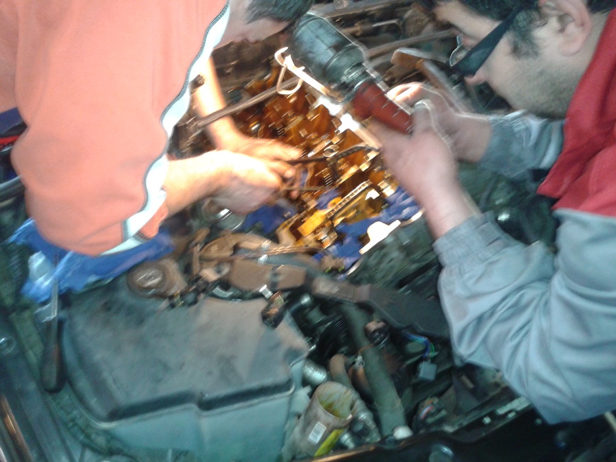

stiu ca s-a discutat demult subiectul...insa si eu "din experienta proprie" acum zic ca sunt semeringurile(separatorul l-am schimbat si eu):
Simptomele sunt consum mare de ulei, dupa pornire la accelerare scoate fum(e logic, se prelinge in evacuare uleiul ce curge din cauza semeringurilor)....masina trage, dupa ce se incalzeste si se are tot uleiul din evacuare nu mai scoate fum....
Vestea buna e ca se pot schimba si fara a da jos _chiulasa_....nici eu nu am crezut pana ieri.....e fapt se demonteaza axele cu came, iar apoi se blocheaza supapa, se scot arcurile(cu un dispoitiv artizanal, dar destept)post-31137-0-56888200-1322899876_thumb.jpg, se schimba semeringul....si totul dureaza cam 5 ore.
Am pus o poza cu un semering nou pe langa cele vechi...se observa clar uzura la diferenta de diametru din orificiul pe unde trece tija supapei.
Azi dimineata am facut testul suprem.....am pornit motorul....am lasat-o 7 minute la ralanti, apoi am accelerat puternic....inainte vedeam numai fum in spate din cauza uleiului ars...acum doar putin abur.
bafta!
bafta!
