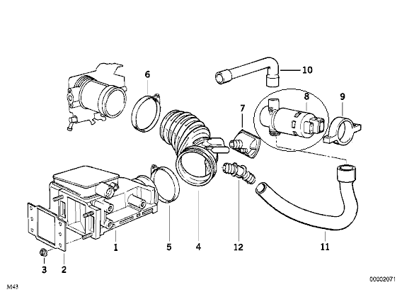

Regulatorul este cel din poza la nr 8. Se scoate relativ usor si se curata cu carburol folosind o periuta de dinti si betisoare igienice (de urechi). Torni din abundenta carburol si freci cu periuta, bagi si betisoarele si stergi. Cureti pana vezi ca nu mai iese mizerie (o sa fie destula). Il lasi 10 min sa se usuce dupa care dai inauntru cu spray WD40 (se gaseste cam la orice peco sau magazin de piese auto) care lubrifiaza mecanismul. Il montezi la loc si gata treaba.

De vreo saptamana imi tremura motoru foarte rau (se simte si in caroserie).Mi-a zis cineva ca ar fi de la regulatorul de relanti cu toate ca turatia nu imi oscileaza.Poate ma ajuta cineva .Unde este situat si cum se demonteaza ca sa pot sa-l curat.Mentionez ca am un 316 din 95'.Multumesc

simplu am fost cu iuli sa cumpar alt regulator sau alt debitmetru sau alta bobina ca nu stiam ce este de vina cu siguranta de la un parc de dezmembrari dar care are si service si un angajat de acolo a scos mufa de la regulator si nu se schimba nimic in mersul motorului.a spus ca este terminat regulatorul. eu am spalat regulatorul cum ai facut si tu si nimic.
ala s-a dus sa caute alt regulator dar nu a gasit costa cam 1.500.000 lei.la sh.
asa ca l-am mai spalat un pic cu spray de curatat contacte iar cand sa il punem la loc iuli il monta cu sageata spre motor are o sageata pe el care iti indica sensul in care sa il pui asa este normal, dar la mine sageata era orientata spre debitmetru pana atunci :blink: .
asa ca am rezolvat problema.
pe urma cateva reglaje de undeva de la debitmetru cu un imbus ca relantiul era pe la 500 turatii si gata.
