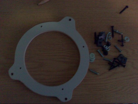

Woofer-ele le-am prins de fetele de usi folosind inele din MDF (nu vibreaza la volumul la care ascult eu muzica) iar tweeter-ele au fost montate cu inele din banda izolatoare subtire in locul originalelor.

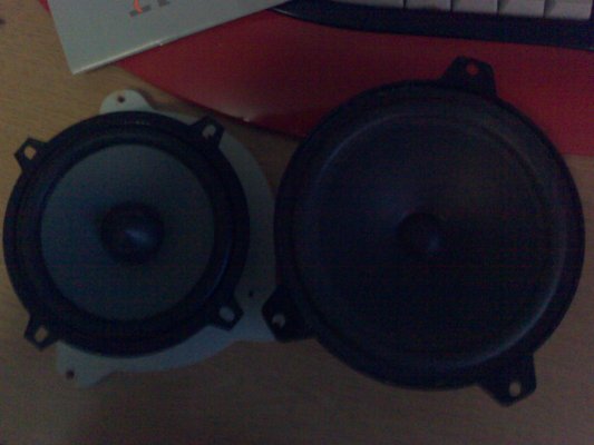

Diferenta de dimensiune dintre difuzoarele stock si cele noi se vede in pozele urmatoare:
post-1376-1198959850_thumb.jpg post-1376-1198959889_thumb.jpg post-1376-1198959904_thumb.jpg

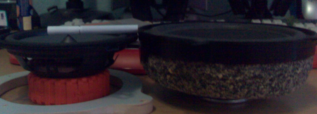

Woofer-ul are adancimea de 56mm si se vede in a doua poza ca e doar cu o jumatate de "7.62" mai mic decat cel original. Asa cum l-am montat vine mai in fata decat originalul cu mai mult de 5mm deci ramane ceva loc in spatele lui pentru a avea cat de cat un volum de aer.
Inelele MDF, locul unde se monteaza si woofer-ul montat se vad in pozele urmatoare:
post-1376-1198960145_thumb.jpg post-1376-1198960162_thumb.jpg post-1376-1198960205_thumb.jpg
Woofer-ele le-am prins de inelele adaptoare cu holzsuruburile (asa se scrie ?) din kitul lor de instalare (4 mm) folosind si saibe. Gaurile pentru holzsuruburi le-am dat cu burgiu de 3 mm.
Inelele sunt prinse de usi cu suruburi de 4mm diametru si 20mm lungime (originalele sunt prea scurte).
Dupa indepartarea difuzoarelor originale pe fata de usa ramane un inel in care am taiat cateva "nise" (sa le spun asa) astfel incat clemele difuzoarelor sa intre acolo si inelele adaptoare sa se lipeasca de respectivele inele de plastic.
Ca sa nu se vada urat prin masca difufuzoarelor m-am gandit ca ar fi bine sa vopsesc inele adaptoare si saibele holzsuruburilor cu negru dar neavand cu ce sa le vopsesc si nici timp si rabdare pentru aceasta operatie am folosit un "permanent marker" negru cu varf gros (care si asa se usca pe unde era el aruncat) si am vopsit atat saibele cat si inelele adaptoare.

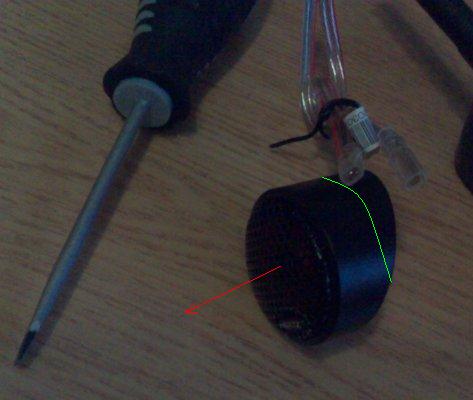

Tweeter-ele le-am scos din suportul pentru montare inclinata si am taiat respectivul suport (intreg nu incape cum se cade) dupa care l-am invelit pe exterior cu un strat de banda izolatoare subtire pentru a incapea "fortat" putin in locul originalelor. Tweeter-ele originale le-am scos din suportul lor de pe stalpul usii si in locul lor, in suportul original, am pus tweeter-ele noi. Doua poze cu tweeter-ele, cum se scot, cam pe unde am taiat suportul (cel original al difuzorului nou) si cum l-am montat pe stalpul usii:
Am taiat partea cu mufa si cam 30cm din cablul original si am lipit filtrele, respectand polaritatea (firul albastru+maro din masina la firul alb de la filtre). Am taiat vreo 20cm si din cablurile de intrare ale filtrelor (pozele sunt facute anterior cand nu am unde pun filtrele si de aceea cablurile sunt mai lungi). Filtrele le-am lipit pe fata de usa cu banda dublu adeziva.

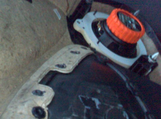

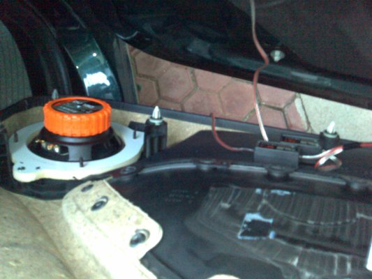

Prima data am facut montarea in usa din fata de la pasager si am montat provizoriu (nu am avut rabdare pana mi-a facut cineva inelele adaptoare) woofer-ul cu un inel de plastic (cel de la masca din pachet) si putin lipici iar tweeter-ul cu suportul intreg. Tweeter-ul cu suportul intreg nu l-am putut monta astfel incat sa se inchida plasticele cum se cade si acestea zbarnaiau. Woofer-ul era mai in spate decat difuzorul original cu aproape un 5mm si am observat ca nu avea un sunet prea bun si nici excursie prea mare a membranei.
Dupa instalarea finala (asa cum am explicat mai sus) s-a schimbat si sunetul in bine si excursia membranei este mai mare si parca se misca mai lejer.
Am vrut sa fac comparatie dupa instalarea intr-o usa: clar ca se auzeau mai bine difuzoarele noi dar am crezut ca diferenta nu este foarte mare. In schimb, dupa instalarea in ambele usi, :blink: ma pot bucura si eu de un sunet decent si mult mai bun ca originalul.

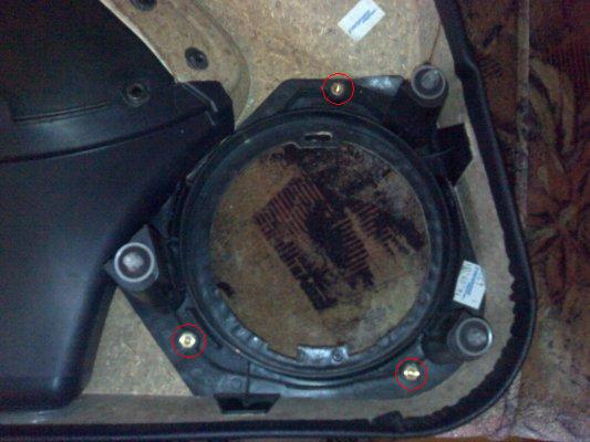

Am gasit eu solutia, la un e39. Cine stie cum arata incintele originale, o sa inteleaga ce solutie salvatoare am gasit la instalarea unor difuri de 16, 5..direct pe fata de usa.
Am lipit cu un adeziv foarte puternic, de constructii, bucatele de mdf, incat sa fac, pe cat posibil, un contur pentru a prinde difuzorul, de fata de usa. Apoi am intarit fata de usa cu un lac epoxidic, pe care am presarat nisip fin, special, pe baza de quartz. Am repetat operatiunea de 2 ori. fata de usa s-a facut tare, foarte rigida, ca piatra. Am insonorizat-o cu o solutie asemanatoare smoalei. Apoi am pus, in loc de Dybamat, sau altele ca asta, pur si simplu Aluband de la Praktiker.
Apoi am prins in suruburi difuzorul pe bucatile de mdf.
Stiti cum a iesit? perfect. Fata de usa e elastica exact pe contur, unde se lipeste pe rama usii. In rest...dai cu ciocanul in ea, e mai dura ca un lemn.
Nu, am dat-o pe toata. Este extraordinar de rigida, crede-ma pe cuvant. Doar am stricat, cu ghilimelele de rigoare, ambele usi. De un an ma chinui sa gasesc solutii. La montaj, am sa renunt la copertina aia neagra de cauciuc care este asezata dupa fata de usa. Tabla de la usa am insonorizat-o, la randul ei. Fata de usa, care e acum mai grea, cu cel putin 3 kg, am s-o prind in clipsurile ei, si, intre ele, pt siguranta, silicon sau mastic. Cred ca la seria 3, care are gandita prinderea direct de usa, solutia mea ar fi perceta. Repet...ca piatra.

Poti incerca sa pui silicon sau mastic intre clemele alea de plastic, va presa si va tine mai bine fata de usa.
De partea de usa care are "iesirea" de airbag (doamne fereste!) nu m-am atins, am lasat-o asa. La E39, usa face ca un triunghi acolo unde e situata grila difuzorului si, in special pe acela l-am avut in vedere cand am pus lacul epoxidic si intaritorul.

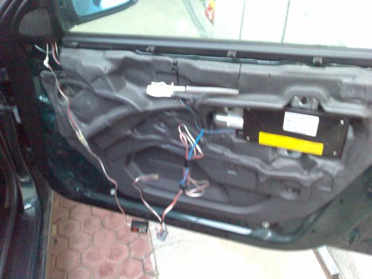

... nu prea am inteles cum se desface usile din fata ...
Un rãspuns Întârziat dar, dacã nu ai instalat difuzoarele sau dacã nu ai gãsit pe net vreun DIY privind desfacerea uºilor, procedeul pentru E46 sedan e cam aºa:
- se desface ornamenul de pe uºã ºi se scot ºuruburile din spatele acestuia (Þine minte care e cel mai lung sã nu te chinui când le montezi Înapoi);
- se desfac cele douã ºuruburi din partea de jos a mânerului;
- se desface Âşurubul din spatele butonului de comandĂŁ a oglinzilor din uÂşa din partea Âşoferului Âşi cel din poziĂžia similarĂŁ din uÂşa dreaptĂŁ;
- se desface faÞa de uºã trãgând, cu simÞ, din partea de jos ºi continuând În laterale pânã când se desfac toate clemele;
- se scoate faÞa de uºã din clemele aflate În partea de sus trãgând În faÞã ºi puÞin În sus, peste butonul de Închidere;
- se scoate cablul de la mâner la sistemul de deschidere al uºii (cablul se uneºte pe faÞa de uºã cu un plastic alb, plasticul se scoate trãgând de el spre exterior);
- acum mai ai de scos cablul de la difuzorul de mid-bass ºi faÞa de uºã este "liberã".
Sper cĂŁ nu am uitat ceva, am scris din memorie. Prima datĂŁ e mai greu, apoi merge fĂŁrĂŁ probleme.
