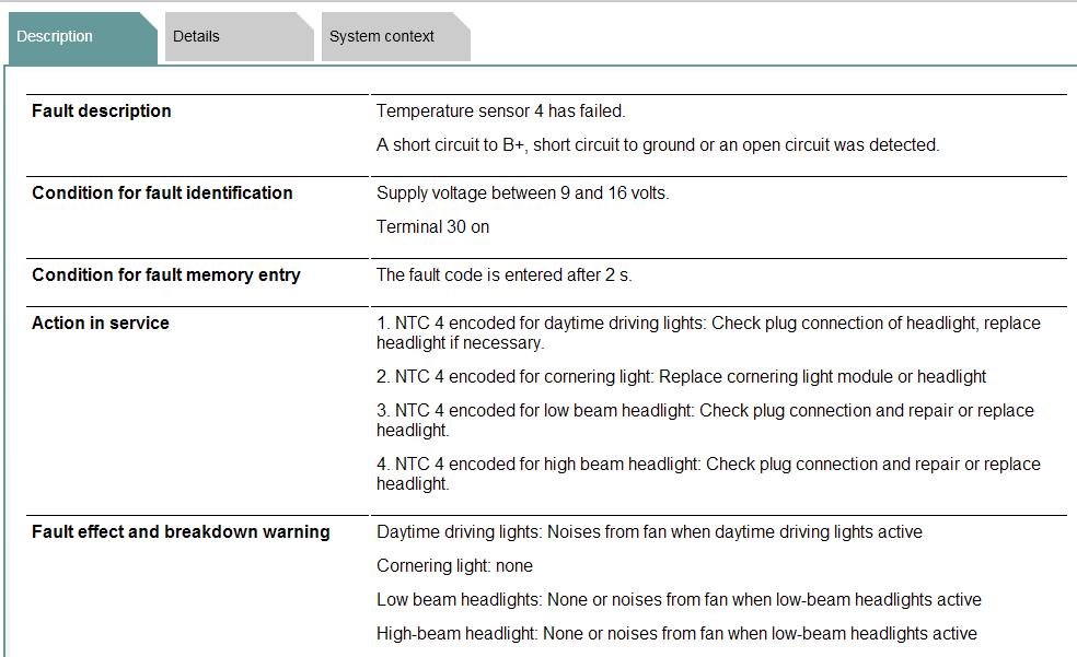

  8. Sincer, e foarte ciudat sa se arda ambele si deodata, dar avand in vedere ca cele doua faruri costa 12 000 EUR, prefer sa nu fiu autodidact pe ele. Masina fiind in garantie (voi prelungi 5 ani garantia), prefer sa stau linistit. Sper ca schimbarea farurilor sa rezolve totusi problema, daca nu... va fi mare suparare
  9. Update: 0. No problem la RAR, am acum numere finale. 1. Camera respectiva nu a mai dat nici o eroare, ba chiar merge perfect. 2. Azi s-au inlocuit modulele LED, dar nu s-a schimbat situatia, tot da eroare si nu merge faza mica+mare, deci s-au comandat noi... faruri! Si uite asa plec in concediu cu masina sotiei, deci bagajul trebuie subtiat semnificativ.

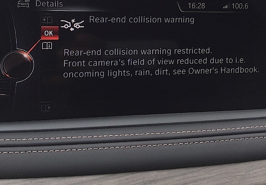

  12. M-am uitat si eu in manualul (lb engleza). Credeam ca camera din botul masinii e responsabila pt erori (collision warning/pedestrian detection), dar aparent pentru asta se foloseste camera de pe parbriz! http://www.bmw-sg.com/forums/attachments/elebest-pte-ltd/62251d1404105825-new-speed-limit-info-8th-lane-departure-warning-5ad-successfully-done-10406713_916990514982760_2553973270377022243_n.jpg

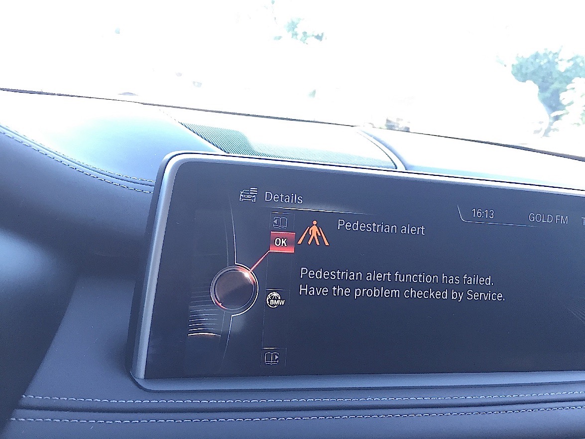

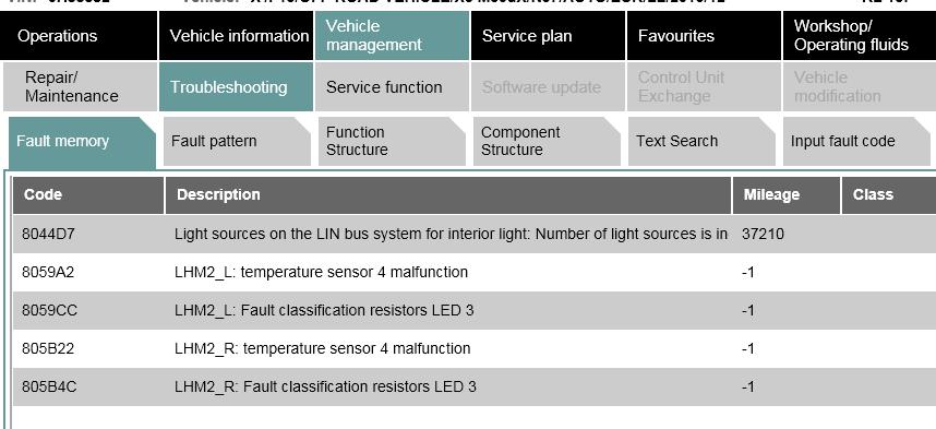

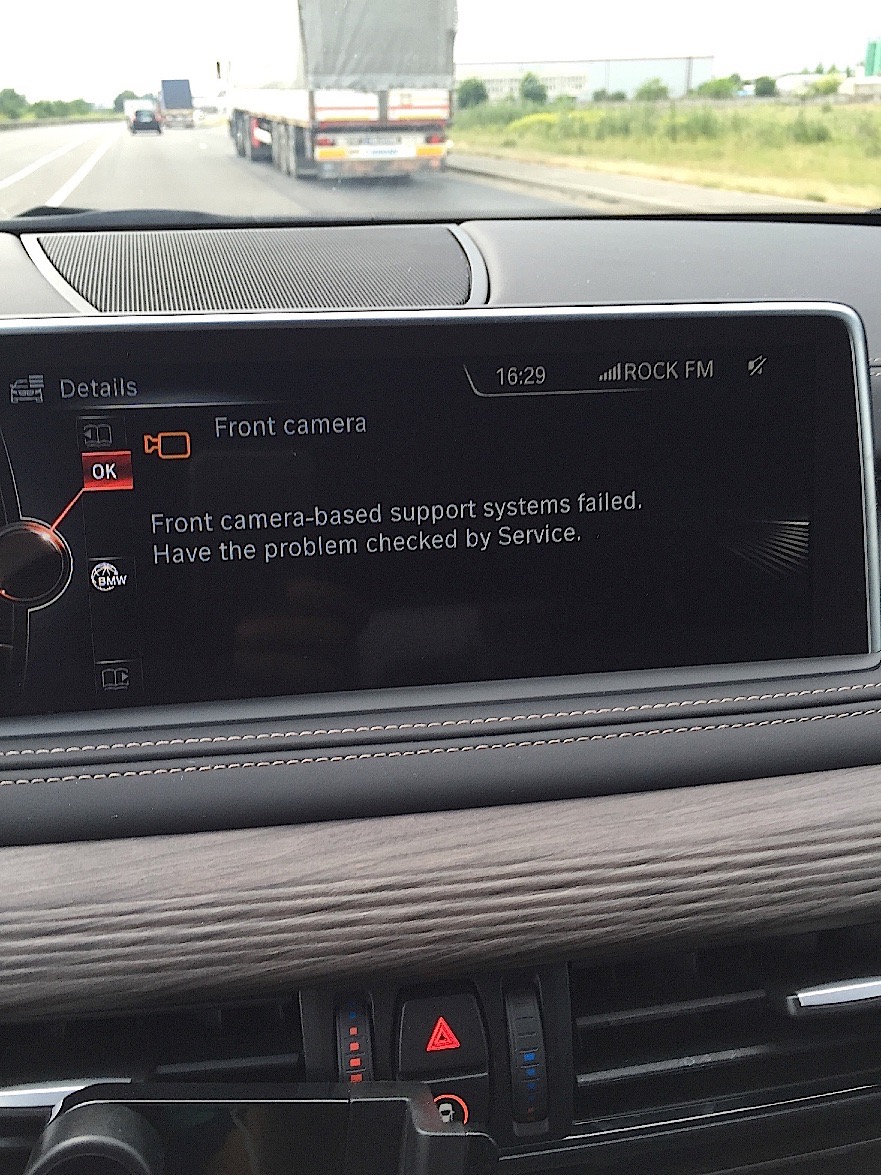

  13. Azi mi-a revenit si eroarea de "Front Camera Failure", me "happy". Au fost comandate ambele module LED, vin in 5-7 zile. Poate ma lamuriti voi cu ceva: Tehnicianul BMW a spus ca erorile cu -1 din poza de ma sus, poate insemna ca erau erori vechi, care fie s-au resetat, fie au fost ascunse de cineva, iar cu ocazia update-ului lor software au iesit la iveala. Maine ma duc la RAR (masina e SH, din Germania), un an vechime si 37 000 km
  14. Da, mai am garantie pana in aprilie 2016, si fac prelungire pana la 5 ani! Azi sper sa aiba loc la dealer pt verificare Si eu, care joi dimineata eram programat la RAR!
  15. Am facut asta. Uimitor, se scot foarte usor mufele respective la farurile cu LED. Din pacate nici un rezultat. Maine ma duc la service... @ roscatu, multumesc, dar codari imi fac singur, sunt autodidact, de felul meu. Am E-sys pt codari si Rheingold pt citire erori. Nu am de gand sa fac update software, avand in vedere ca o sa prelungesc garantia 5 ani, deci nu vreau probleme.

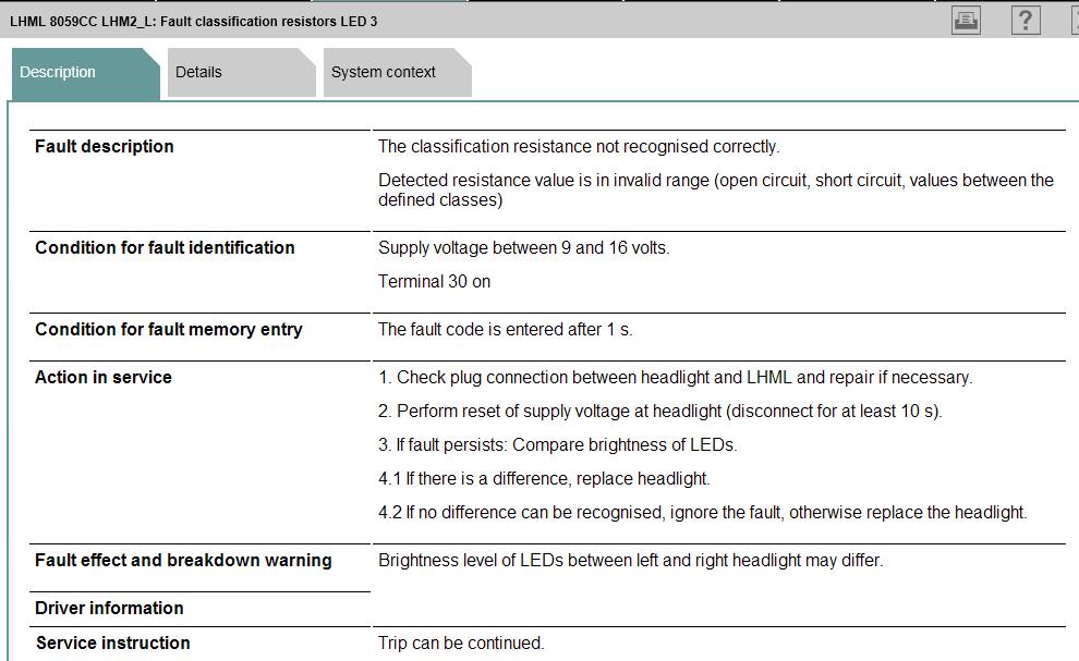

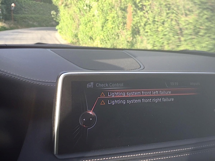

  16. Sunt un car de draci. Azi am dus masina la service BMW OTP (pe Centura Bucurestiului) pt o verificare inainte de un drum lung. Nu avea nici o eroare pe bord. O iau la 17.30 cu Lighting system front left/right failure si cu mentiunea ca "nu am mentionat acea eroare". Pai nu era cand am dus masina! Ma grabeam si cearta nu ar fi fost de nici un folos! Din ce am inteles a fost un service buletin pt masina mea afectand senzorii de acceleratie laterala de la amortizoare, care a implicat recodarea lor, faza la care am pierdut orice setari de codare facute, dar asta e cel mai mic bai. E afectata faza mica si faza mare. Semnalizatoarele, luminile de parcare si farurile de ceata merg perfect. Cand pun contactul, faza mica merge cca 20s, timp in care intensitatea luminii descreste in cca 3-4 trepte, apoi se inchide. Intai farul stang, apoi farul drept! Faza mare e moarta! Am verificat cu Rheingold si iata ce am gasit, dar nu imi spune nimic mie, poate voua!
