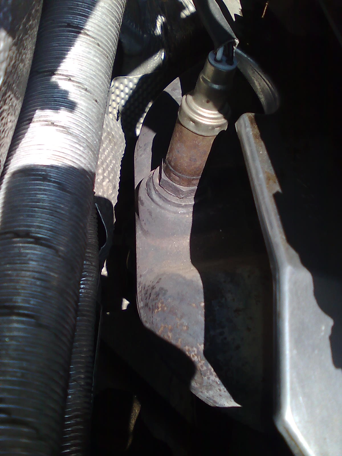

  4. Ai vrut sa spui evacuare din inox sau otel, nu admisie. M-am interesat si eu de asta, problema e ca n-o sa ma mai incadrez in emisii. Galeria asta de evacuare are un catalizator incorporat. Am intrebat la AB de galerie, pentru ca nu se gaseste aftermarket cu catalizator, ci doar pe piesa originala. Pretul este mare, 30 mil. Ei nu recomanda sudarea, ci inlocuirea piesei, motivand ca pentru orice piesa care poate fi reparata, fabricantul pune la dispozitie un kit de reparatie. Deocamdata, din lipsa de timp n-am gasit un mecanic care sa-mi scoata galeria si sa incerc s-o sudez. Din ce m-am interesat, o sudura profesionista e mai mult decat suficienta. Acu trebuie sa caut si un sudor bun. Daca cedeaza sudura la un moment dat, voi fi nevoit sa inlocuiesc galeria, fie cu una noua, fie cu una sh, daca gasesc.

  7. Se pare ca galeria din poza pusa de mine la inceputul topicului nu e ce am eu, desi diagrama aia e de la modelul meu de masina. M-am uitat atent si se pare ca este asta , care se pare ca include si un fel de catalizator (partea mai bombata). Din cauza asta se pare ca-i asa de scumpa. Deci am doua variante, ori sa o sudez, ori una sh. Acum sa vad daca gasesc pe cineva sa incerce sa demonteze galeria fara sa dea jos motoru <_< Asta e ce am eu.
  8. Nu o sa fac eu operatiunea, ca nu ma pricep la asta. Dar trebuie sa stiu daca e posibil, sa-l bat la cap pe mecanic sa incerce sa demonteze galeria (piesa 2) intr-un fel, fara sa scoata motorul. @ingineru' - la o pasta de genul asta m-am gandit si eu, dar nu prea stiu care anume e buna (trebuie sa reziste la temperaturi inalte si la presiune).
  9. @ DanS - Este un cerculet rosu pe unu din bratele galeriei. L-am facut asa mic ca sa arat exact unde este porul. Parca e ceva mai mult loc la galeria dinspre habitaclu, deci tind sa cred ca ar merge scoasa. @ BoBo - galeria e desenata dintr-un unghi prost si am incercat sa arat exact locul. Ai dreptate, trebuia sa pun si eu o sageata <_<
  10. Chiar nu s-a mai intalnit nimeni cu situatia asta? Sau macar cineva cu experienta sa-mi spuna daca se poate scoate galeria fara sa dau motoru jos.
  11. Pai asta m-ar cam interesa, sa se demonteze fara sa dau motoru jos, ca apoi gasesc o solutie. Asta e de fapt marea problema, ca n-as vrea sa dau motoru jos. Dar spatiul ala e destul de ingust si nu prea vad cum sa ai acces ca sa desfaci galeria. Astept pareri de la cine a mai facut operatiunea sau stie ceva in sensul asta.
  12. Da, e fonta si nu e chiar o fisura. E ca si cum ar fi erodata, pana a facut un mic por. Portiunea din galerie e mai albicioasa decat celelalte care sunt maronii. Aspectul asta a ridicat suspiciunea si asa a si fost. Oricum, porul asta nu se vede usor, trebuie sa te uiti cu oglinda ca sa-l vezi ( pe deasupra) si are cativa mm.
  13. De vreo saptamana am un zgomot la motor, nu foarte tare, dar s-a modificat sunetul obisnuit al motorului. Azi am reusit sa ajung cu ea la mecanic care a identificat sursa zgomotului ca fiind o fisura pe galeria de evacuare, exact unde am marcat cu rosu in poza. Solutia gasita a fost sudarea fisurii, dar mecanicul mi-a spus ca trebuie scos motorul ca sa poti desface galeria si apoi sa o sudezi. N-as prea vrea sa demonteze tot p-acolo, ca sa scoata motorul. Am mai auzit recomandari de diverse paste care sunt rezistente la temperaturi ridicate si care etanseaza bine fisurile astea. As mai avea 2 optiuni, fie inlocuiesc galeria cu una noua (el mi-a zis ca e destul de scumpa - 18 - 20 mil si inca n-am apucat sa ma interesez prin magazine), fie cu una sh, de la dezmembrari. Cam ce as putea sa fac, eventual sa evit scoaterea motorului? PS. masina este un e46 320i din '99.
