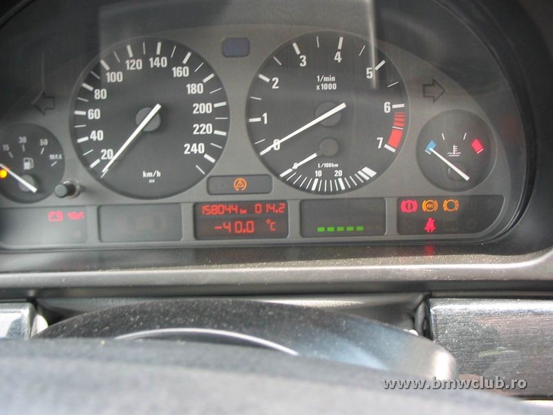

  4. Pai n-are cum sa fi fost chestie de contact. Deci e vorba de o masina dupa reparatie capitala, am mers fara senzor o perioada pentru ca nu am gasit de cumparat second hand. Dupa ce l-am cumparat, l-am montat, si ti-am zis, tot -40 arata si in timp a inceput sa se apropie de valoarea reala. Adica -40, -39...0...12..., nu asa brusc a aratat temperatura corecta. Aceasi poveste si la E34, tin minte sigur, am avut un accident cu 535-ul si a fost demontata toata fatza, si la fel a facut senzorul de temperatura.

  7. Da, aerul conditionat simplu merge fara probleme, nu are nevoie de senzor de temperatura exterioara. Practic eu nici macar nu aveam senzor la E46. De aici trag concluzia ca nu de la senzorul de temperatura nu se mai porneste compresorul sub 7 grade. Paul, iti spun sigur ca nu toate indica instant, si la E34 era exact aceeasi poveste, dura mult pana ajunge la temperatura normala. Garantat. :blink: Sunt cazuri si cazuri, dar din experienta proprie stiu ca a durat mult timp sa indice bine.
  8. Cred ca isi ia de la aia de presiune, ca daca A/C nu are nevoie de senzor de temperatura, atunci cine ii opreste compresorul. La mine la masina, daca temperatura exterioara este 20 de grade, si eu vreau sa imi bage 18 grade, fara sa pornesc clima, incep sa clipeasca temperaturile si in carte zice ca e imposibil sa atinga aceea temperatura setata de mine. Cred ca are nevoie de sensor pentru diferenta asta de temperaturi, interior-exterior.
  9. Are cu climatronicul doar. La A/C simplu nu e nevoie sa ai senzor. Sub 7 grade, compresorul nu mai porneste. Problema care mi-o pun acum, este de unde isi ia el temperatura asta, de la senzorul de temperatura exterior sau de la senzorii de presiune din instalatia de clima?

  13. Hmm, sunt sigur. Ti minte ca am avut E39 ala rasturnat. Am umblat fara sensor o perioada, si pana la urma mi-am facut rost de unul si l-am montat. Imi arata -40, pana a reusit sa ajunga la +25 cat trebuia, a trecut chiar mai mult de o zi. Poate cine stie, cand nu il ai pe masina foarte multa vreme, nu indica instant. La el daca ii arata +50, ma gandeam ca de scazut la +32 ar trebui sa scada usor.
  14. Si vezi ca nu o sa iti arate instant temperatura exterioara dupa ce repari. Va incepe treptat treptat sa scada, abia dupa cateva ore sa zicem va arata corect.
