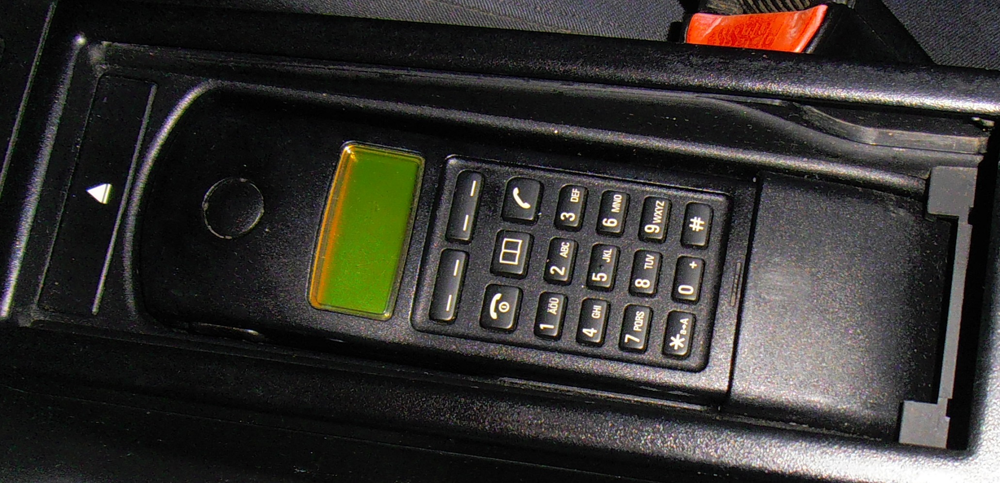

Telefon e46
Ai si comenzi vocale? Ai incercat?
Telefon e46
Pune o fotografie cu locasul telefonului. Eu am Siemens. Cartela trebuie sa fie asa cum o cumperi de la magazin (nescoasa din acel card ca sa o introduci intr-un telefon mobil obisnuit). Se introduce in locasul special al telefonului, intr-o fanta de marimea unui card. Sigur nu ai bluetoth. Dar inteleg ca nu ai telefonul.
