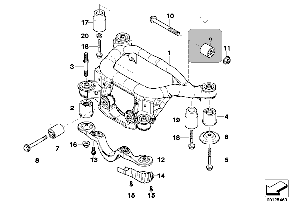

Salutare. La un control la suspensia spate am constatat ca bucsa din spatele diferentialului este praf. Acum diferentialul ce bucsi mai are in afara de acesta (piesa 9) ? Banuiesc ca daca am mers destul de mult cu aceasta rupta , forta pe care aceasta o prelua a dus si la slabirea (uzarea) celorlalte . Doresc ceva sfaturi pentru ca daca tot dau diferentialul jos macar sa schimb tot ce trebuie.
