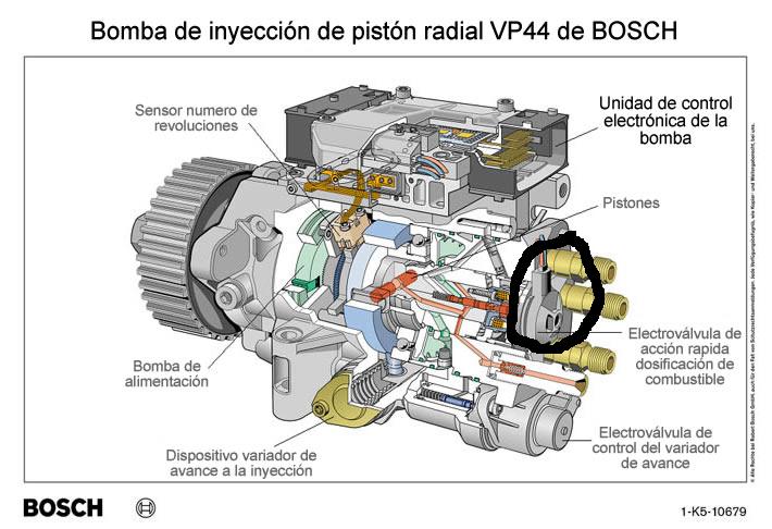

stie cineva unde pot gasi acesta electrovalva? am atasat poza mai jos. este de la o pompa de injectie bosch vp44 de la un bmw 320d din anul 2000. am mai cautat si nu am gazit. la magazine imi spun ca numai cu pompa vine. alectrovalva are codu:1467 255 042 noua sau second. va multumesc

capacul din spatele pompei il poti desface fara probleme l-am desfacut si eu si am pus o electrovalva noua si tot nu a pornit, am inteles de la un pompagiu italian care are service la intrare in craiova ca odata umblat in pompa nu mai poate fi facuta decat pe un banc special. Un sfat de la mine e sa nu mai incerci pt ca timp de o luna de zile am incercat exact ce vrei sa faci u acum si am pus si dat pompa jos de 4-5 ori si tot nu am pornit masina decat dupa ce am pus o alta pompa noua care m-a ajuns 5000 lei cu tot cu montaj si curatat rezervor si conducte de carburant, a si am mai si dat 1400 lei pe un modul electronic nou de la care am luat electrovalva pt el vine nescris si calc masini nu recunoaste pompa cu el pus o sa iti dea o eroare de genu comunicatie CAN intrerupta :) . Asta e ce am patit eu acum u esti dator sa faci ce vrei, oricum bafta am dato azi jos si s-a ars din cauza ca s-a adunat multa mizerie pe membrana de cauciuc. nu ti-a ramas cumva vreo electrovalva de la pompa veche. am intrat pe internet, am sunat si la bosch in cluj si nu au asa ceva.

am dat astazi jos electrovalva de alimentare cu combustibil si surpriza. s-a aduna acolo o mizerie de neimaginat. s-a imbibat membrana de cauciuc cu mizerie si din cauza aceea s-a dus electrovalva. acum tot caut pe net electrovalva, am sunat la cluj la bosch si baiatu mi-a spus ca nu gaseste numai sa incerce sa faca comanda din germania. electrovalva are codul 1467255042. as fi recunoscator daca m-ar putea ajuta cineva si sa-mi spuna unde gasesc. multumesc cititorilor

am facut masuratori si cu chin am reusit sa dau modulul jos, am taiat firele de la electrovalva, am masurat electrovalva si rezultatul a fost scurt circuit. am pus 2 fire de la baterie pe electrovalva si facea un scrut groaznic de topea litele de la fir. acum vreau sa dezmontez capacul din spate cel cu electrovalva. intrebare: pot dezmonta capucul ala in siguranta fara sa scap ceva de acolo? arculete s-au ceva de genu pentru ca as vrea sa schimb electrovalva fara sa dau pompa jos.

nu porneste nici impinsa si nu scoate fum pe evacuare cand dau la automat. astazi am desfacut ECU de la pompa de injectie si am facut masuratori. calculatoru de injectie nu este defect. am taiat alimentarea la electrovalva de deschidere a combustibilului si am probat pe direct cu 2 fire. problema e ca atunci cand alimentez electrovalva face scrurt circuit si imi topeste firele. firele cu care am alimentat erau mai subtiri decat cele pe care le are electrovalva. eu ma gandesc ca e dusa electrovalva. am masurat si cu aparatul si am ajuns la aceeasi concluzie.. mai astept sfaturi.. ms poate cineva sa imi spuna daca pot sa schimb electrivalva de alimentare cu combustibil de la pompa de injectie fara sa mai dau pompa jos de pe masina? am vazut ca in spate unde este electrovalva are 4 suruburi dar since imi este frica sa le desfac sa nu sara ceva de acolo? stie cineva daca pot desface in siguranta capacul acela? poate cineva sa imi spuna daca pot sa schimb electrivalva de alimentare cu combustibil de la pompa de injectie fara sa mai dau pompa jos de pe masina? am vazut ca in spate unde este electrovalva are 4 suruburi dar since imi este frica sa le desfac sa nu sara ceva de acolo? stie cineva daca pot desface in siguranta capacul acela?
